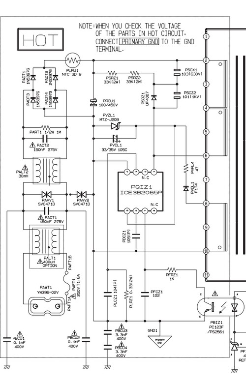

Приветствую Вас Господа мастера и любители. Мною был взят в ремонт ресивер GS 8300, с известной проблемой перегрева транзистора в бп и прогаром платы. Из за отсутствия шим 5L0380 и пары элементов я взял блок от ресивера DRE 5000 и переделал по всем известной схеме. Так вот после проверки и установки ресивер был отдан клиенту. Через день ресивер снова принесли, по словам клиента ресивер "стрельнул, сверкнул, задымился и потух!" На моей небольшой практике ремонта такого случая небыло, я при клиенте разобрал ресивер и увидел треснувший предохранитель (который оказался не тем который ставил я) прогоревший терморезистор я бы даже сказал взорванный,сгоревший дроссель. Так вот снимая бп я увидел что отсутствует пластиковая подложка которую я лично вырезал, плюс к тому же из за отсутствия подложки бп произошло кз на корпус даже след остался, после найденых непоняток я сказал клиенту что после меня кто то разбирал приёмник, сняли блок, потом не подложив пластиковый диэлектрик бп замкнул и вышел из строя предохранитель, после чего его кто то заменил и включив его в сеть вышли из строя выше перечисленные элементы ну и диоды D1-D4, теперь я сижу ломая голову где взять дроссель и что вызвало кз в бп и выбило мост и терморезистор. |

Ну это самой собой...☺Просто раз взялся то надо полностью разобраться чтоб уметь восстановить... Тем более из статьи которую мне предоставил Вадим всё как бы понятно что дело в диодном мосту, я просто переживаю если заменить всё что сгорело, не подставит ли шим в конце всех действий... |

Цитата: | , я просто переживаю если заменить всё что сгорело, не подставит ли шим в конце всех действий... | после восстановления лампу вместо преда подключи,ба-бах исключишь.Если всё ок,ресс стартанёт. |
hells
birluk писал: | Цитата: | , я просто переживаю если заменить всё что сгорело, не подставит ли шим в конце всех действий... | после восстановления лампу вместо преда подключи,ба-бах исключишь.Если всё ок,ресс стартанёт. |
Если я вас правильно понял, лампочку вместо предохранителя последовательно? И если там кз она просто сгорит? Вместо резистора можно перемычку? |

Вместо резистора можно резистор, временно можно и перемычку... Но ведь забудешь

По поводу лампочки ошибся , мне папка когда живой был показывал, что если кз нет то она мигнёт и нить еле еле гореть будет, а если есть кз то она просто будет гореть... Вроде бы так... Он просто в молодости работал телемастером и у него много приспособлений было... Завтра буду востонавливать, но что с дроселем делать он чуток сгорел... |

эт тот который перед мостом стоит что ли? приколхозь от какого-нить DVD плеере и будет тебе щастье |
hells
Привет всем! Значит, проблему решил! Всё что сгорело виновником оказался диодный мост,незнаю почему но видимо когда после меня залезли я незнаю для чего посмотреть или как и забыли под блок подложку засунуть он замкнул на корпус и вышел из строя мост и сгорел предохранитель и когда предохранитель заменили и включиливсё это дело оно пожгло и резистор и дроссель (это моё предположение), дроссель вживил от какого то 12 вольтового 2 амперного бп. А товарищь клиент, совсем не товарищь! Когда я обресовал сумму нового ремонта и причину выхода из строя бп, он начал намекать что сгорел блок не по его вине и платить не собирается, а если я бесплатно не сделаю, то он обратится в отдел прав потребителей. Но если бы ни одно но, то что я делал, я фотографировал и когда подкладку под бп вырезал оставил отметки размеров и с отметками сделал фото с подложкой ну и конечно предохранитель на бп был стеклянный, а потом он вдруг оказался керамический советского производста. Так что говорю идите с богом, через два часа приехал и как ни в чём не бывало оплатил и потом забрал... Так что всем огромная благодарность за помощь!!! |
