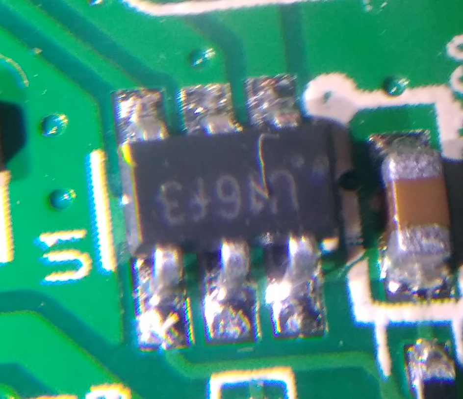

Попался в ремонт такой ресивер Qsat Q-44 HD. Выгорело несколько понижающих преобразователей. Я все востановил кроме одного, повышающего, (питание конвекторов)
Помогите распознать, что это за преобразователь. Гугл по этому коду молчит. Он на 6 лап, код U16f3.
Фото прилагаю.

Сообщение #2 от 26/02/2017 10:22 цитата
1/ питание
2/ общий
3/ fb
4/ выход
и будет вам счастье.

Сообщение #3 от 26/02/2017 10:51 цитата
Где то есть таблица?

Сообщение #4 от 26/02/2017 11:28 цитата
В моём случае
1-V-out
2-GND
3-FB
4-on/of
5,6-V-in
Здесь http://remont-aud.net/dc_dc/ нашлись только AM3220. и XR1151. Но это похоже не то что мне надо. У них максимальное V-out 6v. а мне походу надо 19v!
