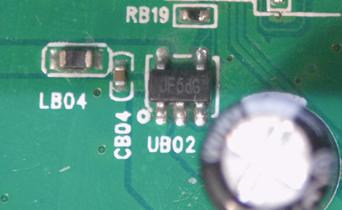

Сабж, ведет себя не понятно. Втыкаем в него блок - аппарат не включается, индикатор не светится вообще, на кнопку и пульт не реагирует. Проверял с лбп -потребление около 140мА и больше ничего. Тут же выдергиваем блок и быстро вставляем назад - индикатор загорается, ресивер загружается и работает, уходит и выходит из ждущего. Если выдернуть опять блок и подождав секунд 10 воткнуть - возвращаемся к изначальной ситуации, клиент еще жаловался что он сам перезагружается, но перегрузов я не увидел(ждал минут 20) Читал что у этих моделей часто дохнут\слетают 25q32f. Выпаял ее - вроде читается пишется без проблем, на всякий случай пошил скаченным с другого форума дампом и запаял - никаких изменений. Но что интересно ресивер и вообще без этой флеши грузится, то есть видимо к запуску она отношения не имеет, на всякий случай припаивал туда на проводах пошитую тем же дампом 25l12832f(Другой по размеру нету, не знаю принципиальна ли ресу модель памяти) - тоже ничего не изменилось. Проверил питания на электролитах когда рес не подает признаков жизни, на всех есть напруги, кроме того что у разъема USB (там 5в появляются только после загрузки реса) питание на spi 3.3 есть, на кнопке 3.3 есть, при нажатии пропадают. Что то ума не приложу куда его копать вообще |

Блок питания точно нормальный? Имею ввиду ESR емкостей. Электролиты не греются? |

я его и с лбп включал, такое же поведение |

Значит попробовать локальное воздействие теплом/холодом. |

Кварцы не пробовал менять? |
