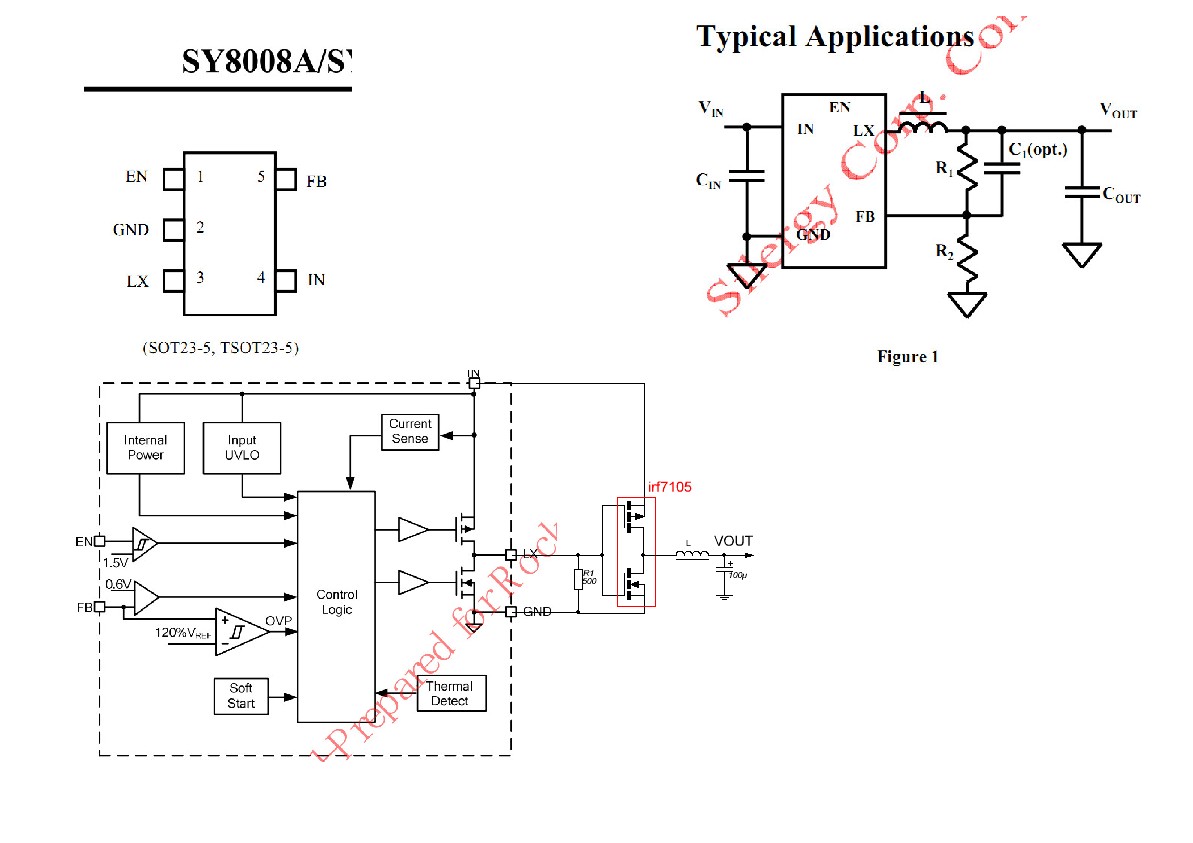

Всем привет. Шасси:JN-7802_1236_603_v2_MStar_STB_MSD7802_DDR2. Тот самый момент, когда на ресивере Т2 нужно заменить сгоревший DC-DC Step-Down преобразователь (SY8009) 2A на линии питания процессора. А в арсенале на платах нет на столько мощного, но есть послабее (SY8008B) 1А.
Вот и крутится в голове такая мысль: А что если усилить парой полевиков (сборка 2-х mosfet-ов в одном корпусе) выходной каскад? Да функция OVERCURRENT не будет работать, но если идея прокатит, то можно будет любые слабые ставить с усиленным каскадом. Что скажите коллеги, каково ваше мнение? Кто нибудь делал так?

По моему, SY8009 проще найти, чем эти самые полевики. Зачем огород городить? Игра не стОит свеч.
Да и к тому же, сгорание DC-DC часто свидетельствует о КЗ в цепи нагрузки. И если, как в данном случае это проц., то ремонтировать там уже нечего.

В контроллере обратные связи есть с выхода,и если повесите полевики то схемы не будет видеть индуктивной нагрузки на выходе и соотв может уйти в защиту--проще говоря есть большая вероятность что не взлетит.Для этого есть специальные шимы где можно ставить внешние полевики и там обычно со средней точки этих полевиков сигнал идет обратно в микросхему т.е. выход на дроссель обычно отслеживается обратной связью.
Тут вам теорию надо почитать для общего развития а потом что то писать сюда.Как то так.
