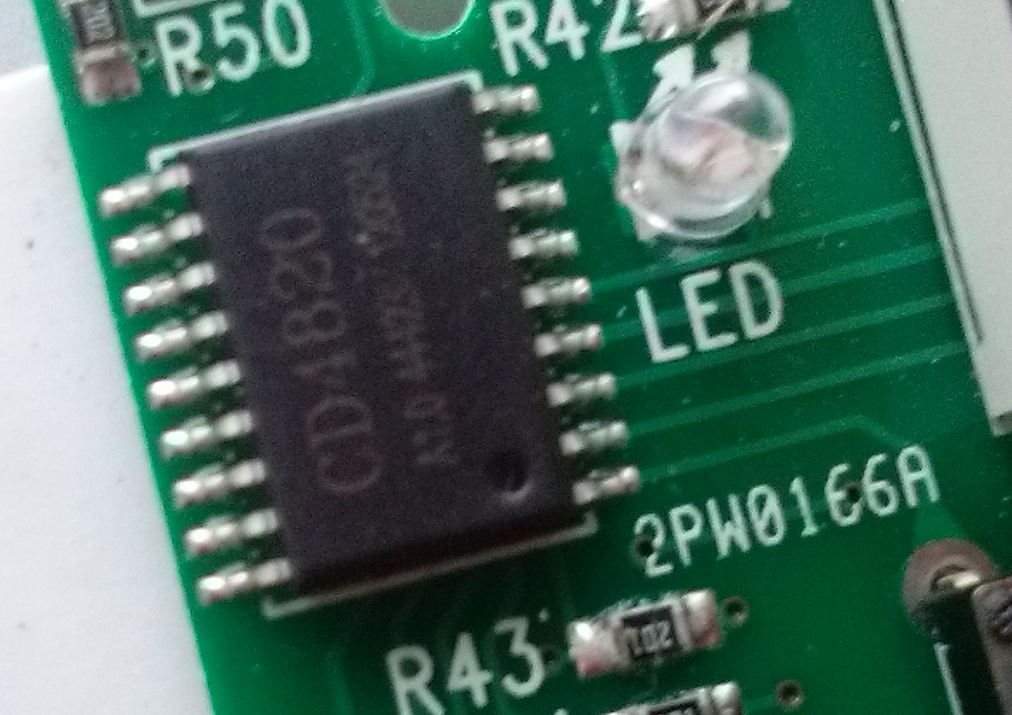

Сообщение #10 от 29/06/2015 09:21 цитата
Клей на смолу эпоксидную похож. Когда то брал что-то похожее в отделе для ремонта авто. Но возможно это какой-то специализированный компаунд.
Регулируется время.
Колебания частоты нет, вроде бы.
Процессор - CD4820.
