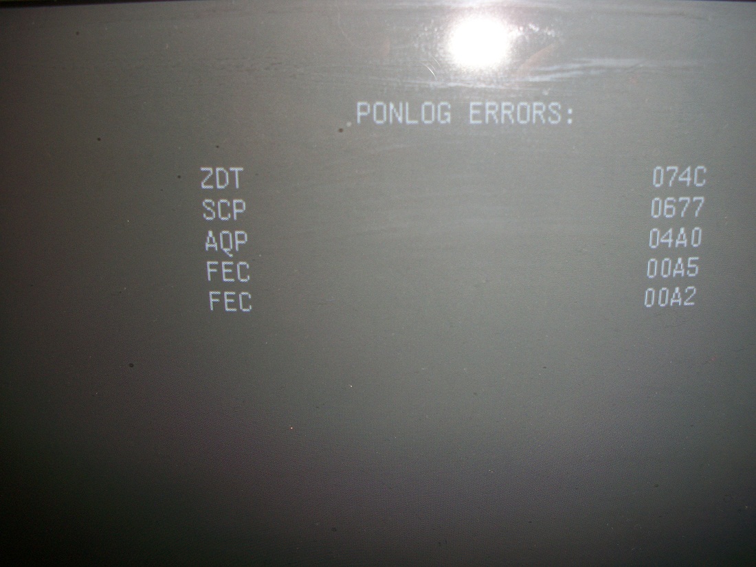

Здравствуйте всем! Кто нибудь сталкивался с таким монстром HDI 5000 аппарат УЗИ америкосовской фирмы ATL Ultrasound
Просто перестал запускаться и все..даже до первичной загрузки не доходит, сигнала на монитор нет...короче стоит мертвый

блок питания хоть живой, литы не повздувались?

а нельзя ли и мне мануал
А то запарился с этим монстром HDI 5000
при загрузке выдает ошибку 0016, 0002,0084
причем не стабильно
Заранее благодарен

Этот же монстр выдаёт ошибку 0008. А разобратся без литературы ни как!

HDI5000 хорошая машына но очень сложная ...
Есть таблица ошибок на HDI5000.....
Могу помочь в настройке апарата пишите ....
Киев
sergey MOT
Сообщение #8 от 23/04/2012 21:55 цитата
Ошыбка №8 ето плата процесора SCSI там находится ключ возле M48T08 большая таблетка похожая на батарейку( ето и есть ключ его нужно прописать и све
и апарат будет работать как новый)
Могу сделать ваш апарат
