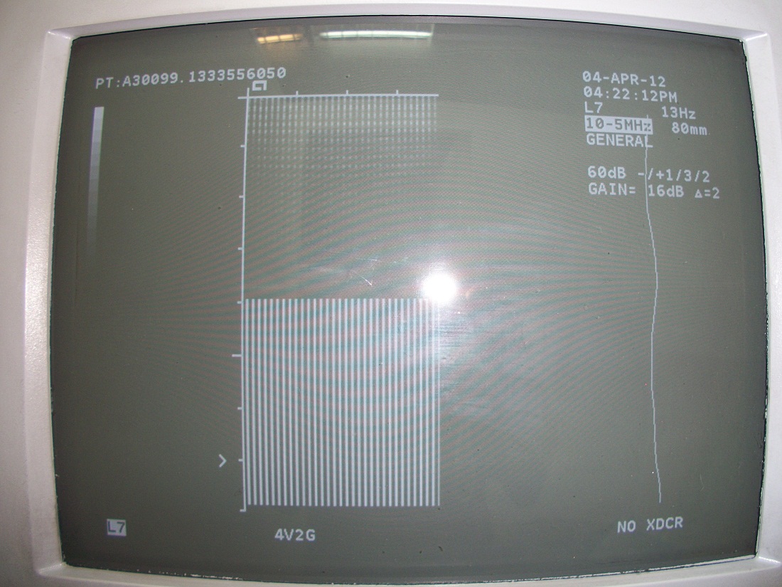

Здраствуйте,
Помогите, пожалуйста.
Как можно решить проблему с этим аппаратом. недовольство, огорчение
Подскажите, что нужно с ним сделать.

Работал с таким апаратом хорошая машына но очень сложная ..
Делал почти месяц после двух ремонтиков ...
1) Нашол ошибку в винте Ultra160 SCSI 160 36GB версия апарата у меня 210.17....(есть образ но ключ вычетан оригинальный )
2)На плате процесора SiSia находиться ключ, ето проверяет программа на винте.....
3)Плата видео Psp1 , были увалены 28f020 -2штуки PLCC32 ЗАМЕНА ПОМОГЛА....
