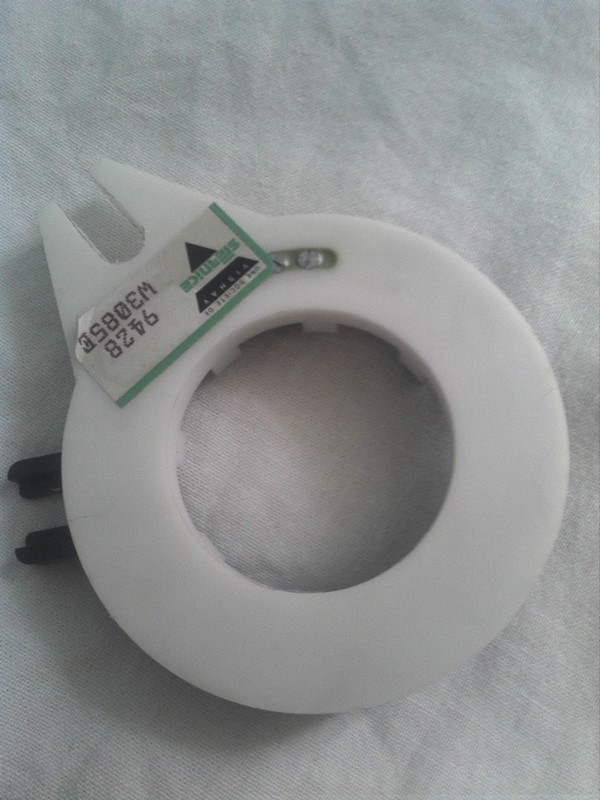

Стомат установка Sirona C1+,вышел из строя датчик.

Здравствуйте.
Прошу помощи в данном вопросе. Датчик направления движения (который из себя представляет переменное сопротивление) вышел из строя. Если у кого есть адрес по которому можно приобрести сию зап.часть покорнейше прошу поделиться.
Спасибо.
  Датчик направления движения.jpg  98.87 КБ  Скачано: 314 раз(а)

Сообщение #2 от 15/10/2013 07:49 цитата
В Москве есть официальный представитель этой фирмы. Хотя есть опыт восстановления подобного датчика на С8. Он без труда разделяется на две части. Достаточно почистить поверхность, по которой перемещается подвижный контакт, только очень аккуратно. Попробуй, иногда получается восстановить. Удачи...
Если будут вопросы, пиши в личку...
