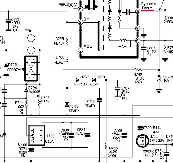

Монитор с 2003 года трудится в поте лица по 15 часов в день... И это не может не отразится на нем негативно... Примерно 3 месяца назад монитор начал включаться не сразу (щелкало реле, запускался с 3 и более раз). Почитал ваш форум, обнаружил просаженные напряжения на выходе блока питания, заменил конденсаторы (C911, C913, C971, C999, C951, C941, C954, C942, C953, C952). После чего монитор стал запускаться с первого раза... но появились новые проблемы...
СУТЬ ПРОБЛЕМЫ...
Изображениев центре - четкое, а по краям размытое...
на вашем форуме есть похожая тема... там советуют копать в цепи DF (dinam. foc). Можно как-то подробней по этому вопросу узнать?

Что конкретно интересует? Деталей в этом узле мало, можно проверить все подряд. Проверить наличие напряжения на С676, сигнала V_FOCUS на R736 и исправность транзистора Q710. Если есть делитель у осциллографа можно посмотреть сигнал на 12 ноге ТДКС, картинка есть на схеме.
С676 - не найти, не подскажите номер транзистора рядом с которым он стоит.
На IC701 на выводе V_FOCUS - наблюдаю 3.8 В... осциллограф на этом выводе ничего не отображает...
Q710 - похоже исправен. Звонятся оба перехода (БЭ и БК), падение напряжения на обоих по 0.6 В.
При вкл. мониторе на нем следующие напряжения (относительно корпуса):
Э - 3.26 В,
Б - 3.8 В (такое же как и на IC701),
К - 185.5 В.
Как считаете что далее делать? и каким должен быть по форме напряжение на V_FOCUS - ?

Пардон, С767, цепочка от 8 ноги ТДКС.

Напряжение на С767 составляет 386 Вольт.
По схеме, на 8 ноге должно быть 400 вольт.
Можно сделать вывод, либо на 8 ноге "заниженное" на 14 вольт напряжение... или на Диодах падает 14 вольт - тогда какой-то из диодов неисправен...
выходит все-таки надо смотреть напргугу на 8 ноге ? или 14 вольт это не так критично ?? (измерял при помощи MY63)

Измерять импульсное напряжение частотой порядка 60 кГц на 8 ноге тестером не получится. Регулировка фокусов не помогает?
