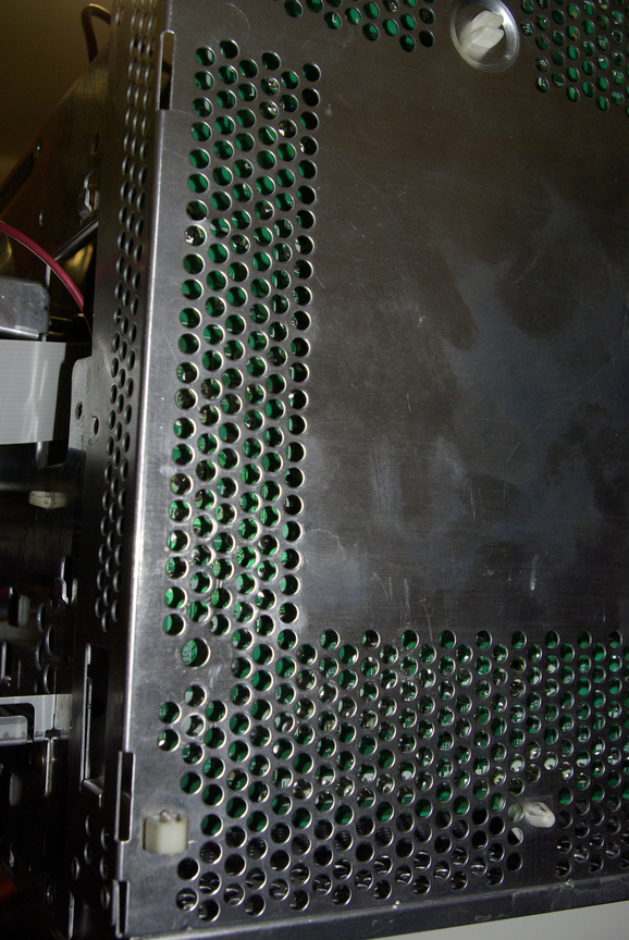

Здравствуйте!Есть монитор SONY GDM-F500R (L22S-A) (G1) , была проблема с ЛОХ и G2 устранил поставив переменный резистор 50кОм последовательно R463(то есть между ним и землей).Все стало нормально, но пока он стоял прогревался, для того чтобы отстроить яркость, к жене пришла подруга с сыном и этот мелкий ткнул щюпом в нижнюю часть платы D(то есть коротнул что-то на землю), после чего изображение пропало G2 и упало с 480 до 200 вольт, при этом 220, 80, 15, 12, 5 вольт есть(напряжения-15в нету).Без кабеля(VGA) работает (без изображения) и уходит в режим ожидания светодиод горит зеленым если подключит(VGA) работает 4 секунды и выключается при это светодиод мигает желтым раз в 3-4 секунды. Пожалуйста, поделитесь расшифровкой данного кода.

Внизу c лева

Это проблема решана вышел из строя резистор-предохранитель на 0.1 ом на блоке питания по питанию -15 вольт, следующая проблемма в том что уровень зеленного сильно упал если не сказать что вообще исчез(Кинескоп жив)
