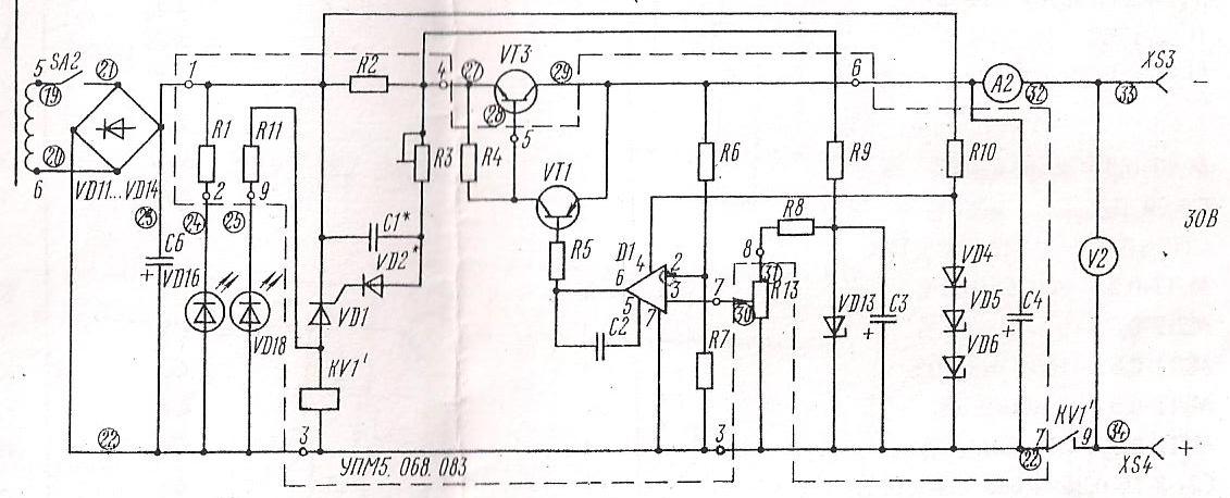

Блок питания. Срабатывает защита.
Сергей92
Сообщения: 886
Сергей92
Сообщение #1 от 30/09/2012 19:09 цитата
Имеется БП производства какого-то техникума. При включении срабатывает защита, при подпаивании диодов и резисторов в схему управления тиристором работает нормально, но всё равно не стабильно. Прошу подсказать что-либо... может модернизировать как-то с минимум переделок?
  Рисунок (3).jpg  84.6 КБ  Скачано: 368 раз(а)
Сообщения: 15976
Сообщение #2 от 30/09/2012 19:21 цитата
ен12 поставить вместо всей рассыпухи,там и защита и рагулировка выхода в самой микре реализована
