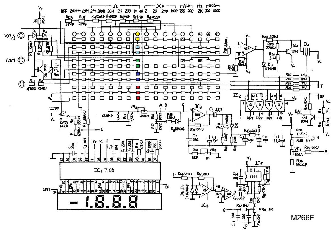

Добрый день. Подскажите где копать и какие элементы проверить на мультиметре M266F. Клещи работают во всех режимах кроме первого по измерению сопротивления где стоит значек ДИОД, далее от 200 Ом(с пищалкой) и до конца весь диапазон замера сопротивления РАБОТАЕТ. В положении где диод нечаянно совершен замер напряжения и теперь этот режим показывает все НУЛИ и не измеряет сопротивление! Прилагаю схему. В ней отмечены цветом ряды групп контактов которые замыкаются между собой переключателем.

Как установили правильность показаний на других диапоазонах ?

переключатель живой ?

Переключатель живой. Остальные диапазоны замера сопротивления проверялись измерением сопротивлений по маркировке. Показания правильные. Напряжения как на постоянном так и на переменном тоже верные(намерил фазное-228В, линейное-388).
