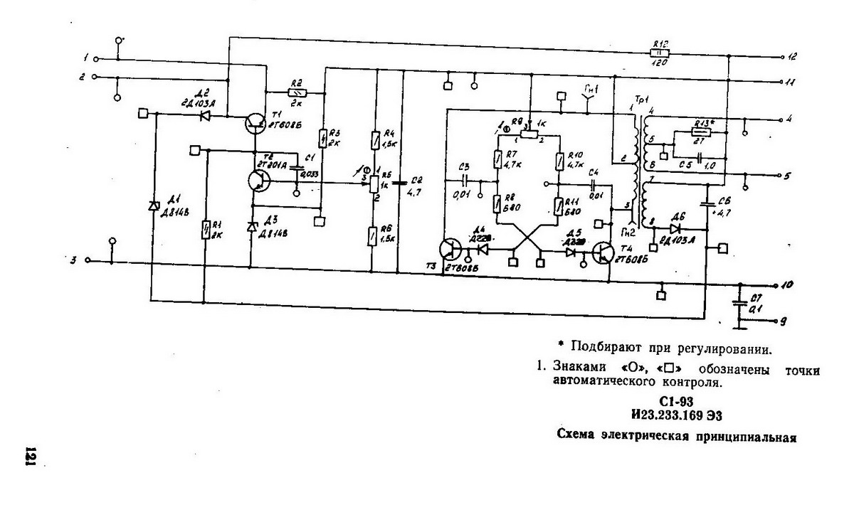

Выходной каскад выполнен на П215. Ессно сейчас их найти почти нереально. Чем посоветуете заменить?
Каскад выполнен аналогично выходному каскаду компьютерного БП, только с учетом другой структуры транзисторов. И нет обратной связи. Там тупо задается частота 9кГц с помощью мультивибратора на КТ608Б. А стабилизация достигается регулированием входного напряжения на каскад.
Вопрос: Можно ли заменить П215, например КТ818Г или КТ825А? И можно ли перейти на npn структуру, переключив полярность включения каскада?
В приложенном комплекте схем нет схемы стабилизатора. На словах так: Мультивибратор качает транс. С выход транса средней точкой на +Uпит, а краями полуобмоток на базы выходного каскада. Обмотка обратной связи управляет каскадом, регулирующим +Uпит. В копмлекте схем эта платка называется "Стабилизатор И23.233.169 Э3" на 2 листе.
Если потребуется, могу отсканировать с оригинала этот кусок схемы.

Поставил КТ818Г - не прошло. Попутно выяснил, что схема стабилизации не работает. Прогорели кт201А и кт608а. Заменил на кт201А (в золоте голливудская улыбка ) и КТ805А. Напряжение питания каскада теперь регулируется. Появился характерный свист 9кГц. Но на плате стабилизаторов - фигня... Вместо 120В - 13,2В. Не открываются полностью транзисторы или их сопротивление слишком велико. Попробую посмотреть 77 осциллом, но ему доверять - см соседнюю тему. Хоть форму посмотрю...

Все оказалось не так уж и плохо. Прошило транс. Выполнил доработку по найденным методикам, т.е. отделил питание накала разделительным трансом. Теперь осталась проблема в транзисторах. П215 не найти. КТ837 греются до 50С примерно на радиаторе от компьютерного БП. На "своей" железяке будут греться еще сильней. Чем бы их заменить?

Вот вариант схемы стабилизатора БП.

Сообщение #14 от 17/05/2012 22:49 цитата
  c1-93_9.jpg  122.74 КБ  Скачано: 1614 раз(а)
