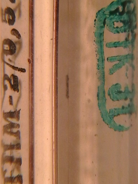

стоит 2 штуки, но один рассыпался при коротком
diman1088
Сообщения: 11
Сообщение #2 от 26/02/2011 21:18 цитата
там внутри проводок, как в предохранителе, а посередине шарик. и еще при нагревании меняет сопротивление.

это баретер

Бареттер - такой стабилизатор тока. Но в данном случае я бы его так не назвал (у бареттеров обычно вольфрамовая проволока) - скорее вакуумный термистор, хотя служит для тех же целей. Без схемы со спецификацией опознать сложно.

Обычно бареттер ставится в цепь обратной связи генератора, для поддержания постоянной амплитуды при изменении частоты. Если ток 2-5ма то можно ставить в обратную связь операционного усилителя. Что он делает в мультиметре без понятия, временно для проверки можно можно заменить на сопротивление.

Нашёл у себя несколько разных по форме но только одна была с нормальной маркировкой. Я ошибся это не бареттер а терморезистор, у меня ТПМ-2/05А.
характеристики http://hardprom.ru/mesh-knig/80/147/index.html

да, точно. при замене на резистор мультик начинает самотестироваться, но зависает...

Эта деталька стоит в обратной связи и регулирует коэффициент усиления.Ток который через неё идёт, её разогревает наверно не больше 1ма. Не понятно только нахрена её туда поставили тебе её ни чем не заменить недовольство, огорчение если только на такую но она для другого.

Jon Braun, если термистор стоит в обратной связи - значит, с его помощью добиваются нелинейной (логарифмической или квадратичной) характеристики усиления каскада. Непонятно, правда, для какой цели это может понадобиться в мультиметре - разве что предположить, что у него имеется функция измерения относительных величин (dB, децибелы) - не смог найти ТТХ именно этого мульта.
Также в обратную связь усилителя термистор могут включать для стабилизации выходного переменного напряжения усилителя, например, в измерительных генераторах, где нелинейность АЧХ самого генератора и усилителя без такой адаптивной обратной связи приводит к значительному изменению амплитуды напряжения на выходе при перестройке частоты самого генератора.
Иногда термисторы ставятся и для температурной стабилизации параметров каскада. Правда, чаще, в таком случае, они ставятся в цепи коррекции каскада. Иногда - для компенсации температуры холодного спая термопары (при измерении температуры).
Впрочем, что-то предполагать, не имея на руках схемы этого мульта, я не рискую - любое из трёх применений может использоваться в разных измерениях.

Трудно понять братский народ, они зря детали не ставят. Может защита на на них собрана.
Вот этот маленький сопротивлением 75ом ( на рисунке выше) используется для измерения мощности СВЧ излучения. Может и в тестере по изменению сопротивления определяют среднеквадратичное напряжение.
