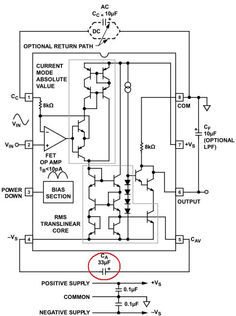

На работе имею 10 шт. 106АРРА -метролог,отвечаю за поверку и т.д.Взял все , ради интереса,(все ,кто работает с ними ,пользуются автоматическим выбором пределов).Включил 5 шт. мультиметров одновременно и вижу: на ручном выборе переменного напряжения(макс. вольты) при разомкнутых щупах показывает что хочет(прыгает 10,,,100 В),при замкнутых после измерения 220 В переменки медленно падает до
4...7 В,до 0 В не падает!Одновременно на автомате при замкнутых падает до 50...100мВ. В методике поверки пункта измерение " 0"нет,согласно методики поверки мультиметров- все проходят без проблем!Очень интересно,не замечал раньше!

Допустим, мне нужно будет измерить напряжение в дугом источнике после одного измерения, и по каким-то причинам там не будет напряжения, или будет 1-3в (в режиме AC-750в) - я получу не верную информацию в течении нескольких минут.
Считаю это массовым дефектом или ошибкой которая произошла при разработке или производстве.

ES51962Q Используется и в других тестерах.
Знать-бы как в них с этим делом.
олса, Схему на 106 так и не нашел? |

По даташиту АЦП можно по идее сравнить, но нужна инфа о других мультиметрах на этом контроллере..
Мне подсказали что такой-же стоит в тестере AX-155, но еще не подсказали по вопросу этой темы.
Надо разобраться: это врожденный порок АЦП или глюк связан с обвязкой, конструкцией , печаткой?.
