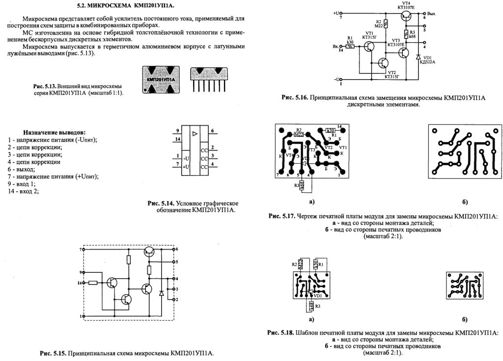

Приобрел на развале не дорого Ц4342 принес домой, вставил батареи а защита не срабатывает как положено. кнопка включения защиты фиксируется в нажатом положении но кнопкой проверки защиты не отключается. Помогите пожалуйста найти неисправность. Прибор не паяный видимых горелок нет да и измерения вроде все делает, боюсь спалить без защиты. Настройку реле крутил- не помагает. На контактах реле то появляется то пропадает около 0,13В при нажатии кнопки проверки повышается до 0,25В |

Делай аналог ИМС защиты на рассыпухе. |

полагаете микросборка сдохла?

Случайно кнопка(полоска)проверки защиты не нажата?Батареи не вставляем и проверяем маленький ток по всех положениях переключателя.Сразу срабатывает при неисправных шунтах(резисторах маленького сопротивления)или при неисправности микросхемы КМП... |

Тут не гадают ... открывай схему и смотри. |
