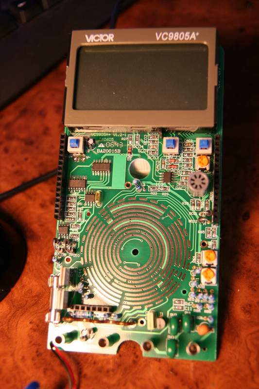

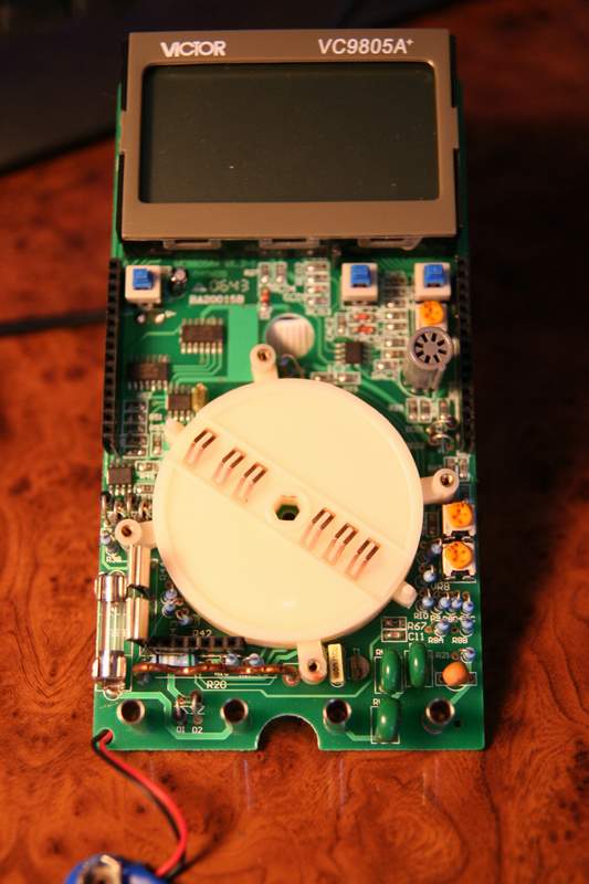

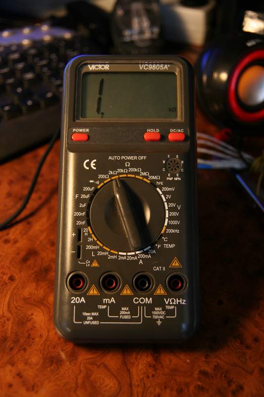

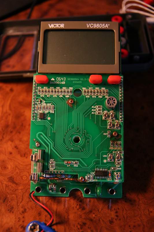

По случаю достался этот аппарат.
Были проблемы с измерением напряжения. То меряет то никак не реагирует. Вылечил промывкой и про пайкой всех элементов (были следы коррозии от влажного воздуха на местах пайки).
Сопротивления и напряжения меряет вроде правильно, по сравнению с другими мультиметрами с допустимой погрешностью. А вот при подключении термопары прибор не реагирует.
Далее выложу фотографии прибора и его внутренностей.
Первое, не могу найти адекватной схемы на него.
Второе, есть подозрения, что на переключателе не хватает контакта со стороны верхней платы.
Маркировка верхней платы VC9805A+ V1.2-2.
Маркировка нижней платы VC9805A+ V1.2-1

Все отбой ребята, вдумчиво покурил на страх и риск поставил контакты которые как я считал недостающие. Вроде работает, показания на всех пределах адекватные.
на фото 6192 правая группа контактов не три контакта а 4, по самому краю еще один поставил. замыкает те контакты которые на первой фотографии на 7:30 которые по снаружи идут.
