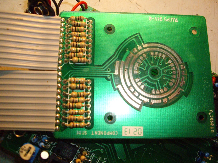

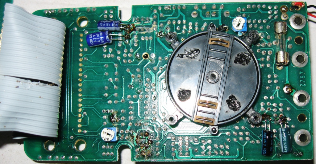

Имеется цифровой мультиметр GDM-354A с первоначально заявленной неисправностью - не измеряет переменные напряжение и ток. При анализе работы выявлено: все измерения производятся, хотя и с приличной погрешностью; а при измерении переменных величин показания прибора уменьшены на два порядка.
Состав: контроллер (U10) - ESC5108L; ,
другие мкросемы: U20[V, A, hfe, R, F, H], U50[F,H] - 062J033G, U51[F,H] - 072J002G, U70 - 74HC14D, U52[F,H] - HEF4093BT, U53 - HEF4066BT, U55[V, A, R,H] - HEF405. В квадратных скобках - перечень пределов прибора, на которых на данную микросхему подаётся питание.
Семы нет. Видимых повреждений нет. Проверены на КЗ выше указанные элементы, диодные и триодные полупроводники, ёмкости.
Фото платы прибора со стороны деталей - в архиве.

На переменку переключается кнопочкой, значит измерение происходит цифровым методом, значит стоит быстрый цап и наверно оу... Кстати, постоянку меряет быстро?

Кнопка переключения режима пропаивалась, U20 и её обвязка проверялась без выпайки и пропаивались. Был заменён только диод.D17, а ещё C72. Мост окло предохранителя на 4148, похоже, завязан на измерение ёмкости и индуктивности с U51. Под предохранителем есть ещё тройка диодов. Проверялись - норма.

Подаю с транса 34В переменки (замер аналогичным, но поверенным прибором), данный экземпляр показывает 0.32В. При этом аналогичное на любых доступных для замера пределах. Потому-то и ошиблись с первоначальным диагнозом - не показывает - не догодавшись уменьшить диапазон.

По постоянному току - нормально. Нет семы, а по двуслойке проблематично вникнуть, где ветвь по переменному сигналу. Загвоздка-то как аз в ней.
