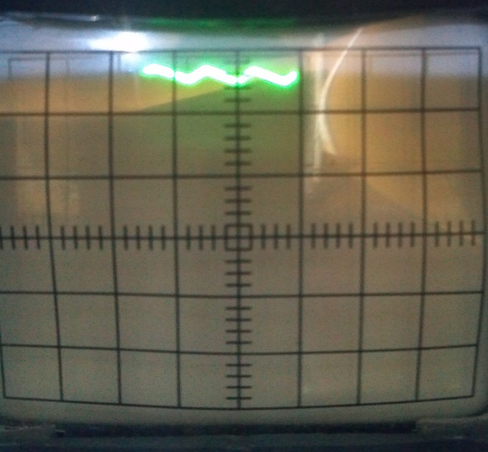

Осциллограф ОМЛ-3М на экране помехи
aleksandr8791
Сообщение #1 от 02/05/2015 11:03 цитата
Осциллограф ОМЛ-3М на экране пила без подключеных щупов,по вертикали ручкой перемещается верх и вниз,на плате "Y" проверил все транзисторы целые,где дальше копать?

Сообщение #2 от 02/05/2015 11:19 цитата
а замеры какие зделал , что с переключателями , с регуляторами ,проверил литы нач с БП и Строчной заканчивая

Сообщение #3 от 02/05/2015 11:37 цитата
напряжения мерял,на плате"У" на V4 и на V10 напряжение должно быть вроде -4в а там +1

Сообщение #4 от 02/05/2015 12:56 цитата
Литы скорее всего.

Сообщение #6 от 02/05/2015 16:16 цитата
хорошо попробую литы поменять,тогда напишу,

Сообщение #7 от 02/05/2015 16:56 цитата
Литы поменяй и потенциометры смаж
