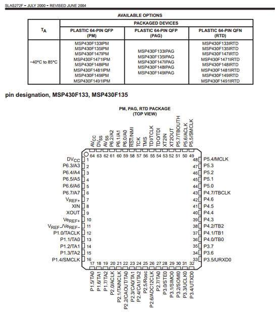

Осциллограф-мультиметр - ATTEN AT-H201.Пропало изображение.В любом режиме.
Предохранители на месте.Подсветка работает.При включении и выключении пикает,Питание - в норме.
Не могу найти схему аппарата.
Дисплей типа FG128128A
В нём,вроде как, встроенный контроллер.
Помогите,пожалуйста, советом - может кто имел дело с таким или подобным аппаратом.

richi4
Сообщения: 72
Сообщение #17 от 26/05/2015 10:27 цитата
Итак - задача найти флешку? Так?
Затем выпаять её и прошить по новой? Так?
Программатор в наличии есть.Переходники - тоже.
Луч надежды появился!

Сообщения: 72
Сообщение #20 от 30/05/2015 22:24 цитата
REKKA писал:
richi4, Подожди гнать картину.Я бы на твоем месте побольше инфы бы скочал и сервис мануал бы перевел.Там не все так просто может получиться.И детали ты не все огласил я так невсе с фоток и понял даже.Какой проц под индикатором ,что за черным блочком и как наз микры ты неогласил?
Под дисплеем стоят микр-мы.
Переписал все микр-ы:
1. CS7721CN
2. TQ2-L-3V
3. CRSS1A05 - похоже на реле
4. AD636
5. LC02A - 2шт.
6. LC04A
7. M430F149 - АЦП
8. HCT126M
9. AD9283
10. LC4128V - ПЛИС
11. CY7C1399B
А вот флешек не нашёл - странно даже как-то....
