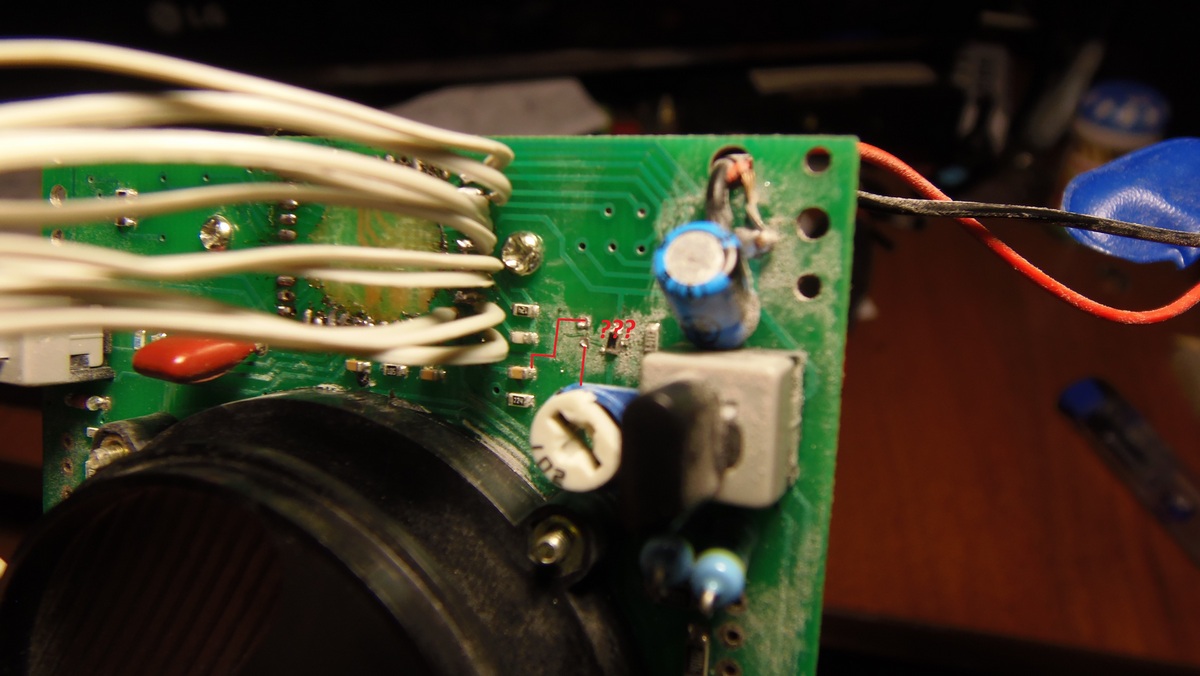

Мульт DT9208A (китай) в режиме прозвонки воткнул в розетку. Прозвонка работает, замыкаю щупы - пищит и ноль кажет. Но при размыкании щупов, продолжает пищать и циферки нарастают медленно. Дойдя до показаний 40 (примерно) писк прекращается, а циферки продолжают расти. Но ооочень медленно. На фото резик горелый, то-ли R10? То-ли R19... И переменку теперь меряет занижая показания. Нужно, для начала, опознать резистор и транзистор, отмечен стрелкой.

Горелый резик - позиция 6R16!!! Сопротивление неизвестно.

Как правило ОУ что, рядом( с резиком на фото ) стоит тоже выходит из сторя Но не факт что он там один вышел из строя. Там еще, смотреть искать надо. Ослик в руки и смотреть. А резик можно поставить любой по схеме включения TL068 или LM358 Транзистор там для защиты стоит.

Проверил диоды и транзисторы - живы. А при чем там 358? Горелый резик был подключен в момент убийства, посредством переключателя в полож проверки диодов, (см картинку).

Был бы, нормально подключен транзистор то в таких дефектах на нем как правило все заканчивается, а так смотри ОУ, а лучше поменяй их все , Они копейки стоят

REKKA, впаял 154 (150к). На сопротивлении и прозвонке ожил! Ща померю напряжение...

Померял в режиме прозвонки резистор на 680ом, кажет 2ома!!! Поигрался с резистором 6R16 и понял, что 150к очень много! впаял 10к - кажет точно 680.

на пределе 200к кажет 00,5к (измеряеиый тот же 680ом). Измеряемый 180к кажет 182,6к (погрешность измеряемого незнаю. МЛТ старый). Тут вродь хорошо. Вот предел 2к на 25ом соврал.
Ставил 6R16 - 20к, кажет на прозвонке 330 вместо измеряемого 680ом. Вродь 10к - 6R16 должен быть. Можно наверное отстать от сопротивлений и перейти к вольтам. ОУ у нас в хлебном не продают, только в город ехать. 35км и можно не найти. В другой город - там точно есть, но 100км.

Резистор 6R16 1Ком, надпись на нем 1001. Операционник рядом с резистором LM2904.

220 kOm
