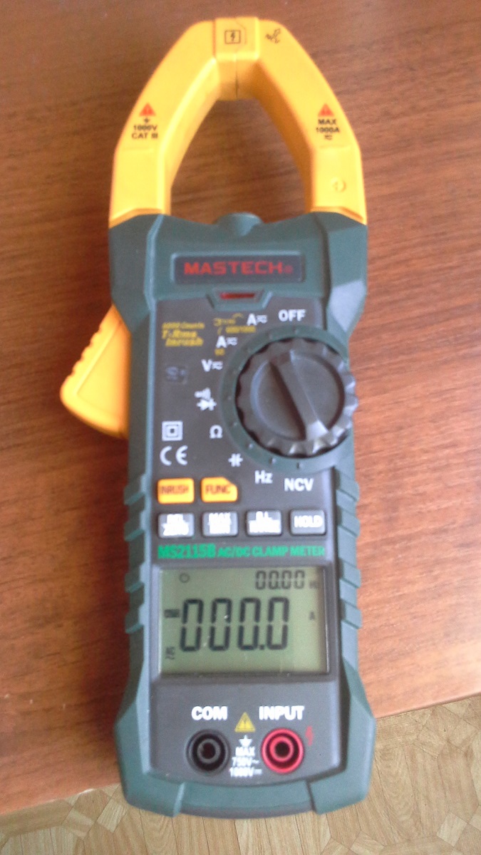

DT 9202A понадобилось измерить входное на инверторе монитора.выставил 750 переменки и щелк -кз(но не сильное).чего не знаю?может контакты переключателя не встали как надо.Факт в том что вроде всё целое(прозванивал и smd и такие компоненты).кроме выгоревшей дорожки.не знаю то ли она должна быть цельной?либо где то прирываться?показание всё время еденица.при переключении доли показывает.но не начто не реагирует.может кто фото скинет или подскажет вчем дело?пока приклеил клейкую фольгу.купил токопроводящий клей(дорисовать дорожку).фото прилагаю.половина стоимости его уже потрачена.знал бы новый на али купил.

Ничего там не поможет , к сожалению.
Я пробовал и припаять расплющеный проводник и ...ещё там чего то...
Не уверенный контакт получается...
Оставь на детали и купи новый (типа какой ещё и ёмкость до 20 000 мкф меряет(кстати на али распродажа ).
Могла и микросхема АЦП отправится в дальний путь

Я его никогда не использовал для силы.просто в тот момент под руку подвернулся.но хоть какие то измерения он должен производить.дорожка выгорела в положении на перемеку.а она мне не нужна.
ДОБАВЛЕНО 28/03/2017 22:09
постояный ток бы сделать и омы.
