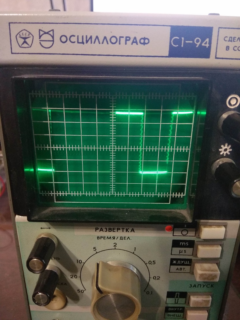

Здравствуйте коллеги, получил прибор в состоянии "мертвец".
Прибор 1-го поколения, то есть без букв и цифр в названии, дисплей монохромный.
В ходе диагностики выяснилось, что прибор не включается от внешнего источника питания.
Зарядив аккумулятор удалось включить.
Обнаружились проблемы : неадекватная индикация каналов, осциллограммы пропадают, скорость развёртки низкая. Модуль тестера рабочий. Нет заряда и питания от внешнего источника.
На затворе ключа питания постоянное напряжение источника питания (нет шим).
Подозреваю неисправность контроллера питания OQ0256 микросхема редкая ((
Прошу помощи в информации, где достать такой контроллер ?
У кого есть опыт ремонта и диагностики этих или подобных приборов?
Сервисмануал здесь http://assets.fluke.com/manuals/192_196_smeng0200.pdf |

Фото чего интересует?

Нашёл кондиционеры сигнала, поменял, сигнал пришёл в норму, после исследования линий питания, обнаружил обрыв в резисторе Charge_detect (10R) опсле замены, пошли шим импульсы на ключ, прибор заработал от блока питания. |
