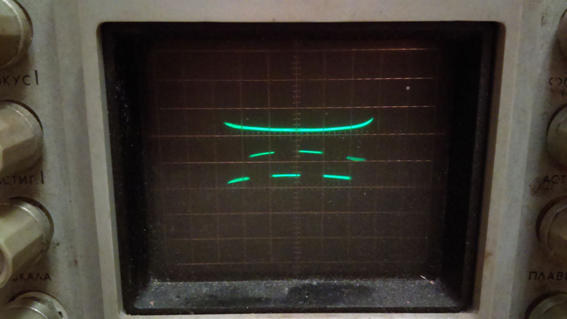

Здравствуйте!
Неожиданно изображение на осциллографе стало таким(фото прикрепил)
Нижний луч это сигнал(меандр) с калибратора.
Напряжения питания (по мануалу/замер)
+10 / +9
+10 / +9
-10 / -9
-10 / -9
-50 / -48,5
+80 / +78
На плате развертки менял туннельные диоды местами, ничего не изменилось.
Может ли это быть связанно с питанием +2500в или -900в?
Или копать плату развертки?

Проверил еще плату развертки,диоды и транзисторы.
А вот вместо -900в только -60в. недовольство, огорчение

вопрос решен - обрыв в трансформаторе ТР2(4.730.064) между 6м и 7м выводом.
