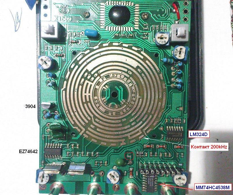

Запутался я в доступной схеме - не подходит для моего мультиметра, а именно - m890g4.1, - там другие микросхемы, с другими ножками, по другому детали...:
Там LM324 в четырнадцатиножечном smd-корпусе, и земля на Com не прозванивается.
Прошу подсобить схемой и вообще объяснить - почему, скорее всего, не работает омметр (вообще не реагирует, нули всегда). При чём мне надо замерять с собранным переключателем и корпусом - а детали получаются вне доступа.

Levontay, вам бы мастером эротической фотографии работать на фото все так интимно затемнено и модель, в смысле микросхема, не та что описана.
Мне недавно перепала коробка таких мультиков в разное время возвращенных в магазин, так вот при разборке одинаковых снаружи приборов двух одинаковых плат внутри не обнаружено. Видимо в разных подвалах сделано. И схем на разные версии в сети явно много больше одной. |

Блин - не так фотка загрузилась:

Диоды прозвонить просто и быстро ! Сделал ?
Ток измеряет ?
Сколько стоит LM ?
Давно бы просто поменял.
Транзисторы непричем но хоть один проверил ?
Напряжение меряет ?
Скорее всего лм |
Levontay
олса писал: | Ток измеряет ?
Напряжение меряет ? |
Да.
Там, по входу сопротивления (вызвонил переключатель) защитный диод, на транзисторе:
- так он, судя по замерам:
минусом с 3 на 2 и с 3 на 1 - показывает диоды - как база биполярника обратного;
2 и 3, 3 и 2 - коротятся накоротко.
- это реально транзистор? - таки сгоревший напрочь, да? таки это он защищает именно омметр - я не перепутал, - да?
Перед ним стоит RTC - жёлтая капля, надо понимать - терморезистор? увеличивает сопротивление - если перегруз и защитный транзистор-диод сработал? Он звонится на 400 Ом - нормально?
Защита, конечно, ещё та...

- в каком смысле?:
- стоит со времён производства мультиметра - ни разу не перепаивал.
- стоит, по количеству один (четыре в одном корпусе).
- стоит не дорого, тока у нас магазины позакрывались.
Компараторов - не считал, не уверен в схеме.
Конкретно корпусов четыре, из них три - GVC2904, и одна - LM (собственна) 324. Но, имеющаяся у меня (ошибочная) схема - вся в LM-ках.
ДОБАВЛЕНО 09/04/2022 03:55
В собранности без защитника работает но грешит: пять ом при коротыше показывает на 200 и 2К; на прозвонке - 014-падения.
Защитник можно любым заменить или требования какие-то? Как перенастраивать на ноль при новых деталях?
Поставил C945. |
