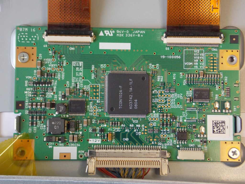

Доброго времени суток!
Выше упомянутый аппарат при включении показывает логотип ВВК на синем фоне, далее растр c нумерацией канала. В автопоиске при нахождении сигнала, на экране появляются сразу вертикальные полосы, аппарат зависает, звук есть, аппарат ни на что не реагирует, ни на клавиатуру ни на пульт. Выключаешь, все тоже самое: логотип.....и.т.д.
24с32 ставил чистую, все тоже самое, только начинается с выбора страны и языка в настройках
Вопрос: что это Майн или грешить на T-con? Если можно подкиньте как загнать панель в автономный режим, чтобы определиться. Заранее спасибо.
Состав:
БП: HLP-23A01
MAIN: RSAG7.820.1037/ROH
24C32, F40-100GLR
T-CON: MDK 336V0n
Фото по этапно прилагаю.

Не прийдя к чему либо. Я решил добраться до Т-con и моему взору предстала следующая картина, на котором я предположил что в левом нижнем углу точка AGW и квадрат белого цвета и есть проверка теста в белом цвете. Перемкнув, получил три зеленых столбца в правой части экрана на белом фоне и через 10 сек. серое поле. Больше ничего не было. Предполагаю что это и есть автономный режим.
ДОБАВЛЕНО 24/07/2016 12:31
Вердикт следующий предполагаю неисправность графического процессора на Майне, в пользу этого говорит и тот факт что OSD, растр есть а при появлении сигнала все зависает и на команды не реагирует. Поправьте меня если ошибаюсь
 Размер файла:  304.9 КБ
 Просмотрено:  355 раз(а)
Сам Т-соn
 Размер файла:  381.05 КБ
 Просмотрено:  293 раз(а)

Доброго времени суток, всем! Пришёл модуль, заменил и все в полном порядке. Изображение есть! Остаюсь верен своему предположению о неисправности видеопроцессора, в пользу этого и говорит тот факт, что с нижней стороны на плате хорошо виден потемневший след от нагрева процессора.
Всем спасибо!

А что предлагаете? Память заменяна, напруги все сняты. Автономный режим показал, что Т-соn исправен с матрицей. По работе аппарата можно было предположить неисправность Майна.
Что перекинуть процессор для убеждения? Смысла не вижу. Подскажите что сделать, попробую. Все равно тестировать телевизор
