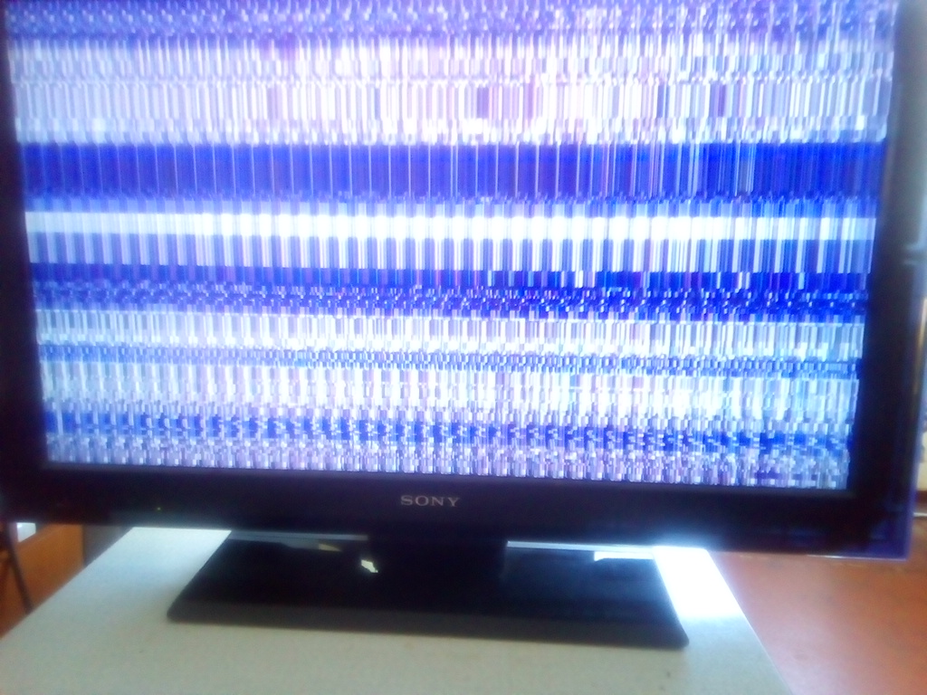

LCD SONY KLV-32S550A
Шасси EX2T
MATRIX: V315B3-L01 Rev:C1
MAIN: A1707715B 1-878-659-11 R1
INVERTOR: SSI320-8C01
T-CON: V315B3-C01
Проблема: вместо изображения меняющиеся разноцветные полосы.
OSD Графики тоже не видно.
Подозрение на T-CON ??? Или MAIN ?
Замеры на T-CON:
VGH - 23 V
VGHP - 23.4 V
STV_R - 0 V
VAAP - 16 V
VDA - 16 V
VGL - -5.6 V
PWRON - 2.5 V
GVOFF - 2.4 V
GVON - 0.1 V
CKV - 2 V
VCM - 6.8 V
Включал матрицу в TEST_MODE все нормально т.е. чередуются красный синий зеленый белый.
Есть у кого схема на майн? Я пока не нашел.

victorx
Сообщения: 2116
Сообщение #2 от 17/02/2017 13:36 цитата
на картинке осцыло

Raf555
Сообщения: 163
Сообщение #4 от 17/02/2017 15:33 цитата
vadp7 писал:
Видео сигнал на AV подай- тоже самое?
vadp7
Сообщения: 28
Сообщение #5 от 17/02/2017 15:44 цитата
Да тоже самое.Графики тоже не видно.

Я предполагаю кварц на майне, могу и ошибаться. Здесь дело: "утопающих" или "наличность от утопающих"- единицы кто подскажет.

ТС, питалова осликом проверь на майне, особое внимание оперативке.

vadp7, проверь пульсации осциллографом на стабилизаторах на майне, и делай выводы о исправности соответствующих электролитов в обвязке этих стабилизаторов. 90%, что электролиты высохли.

vadp7, Проверь резисторные сборки рядом с разъемом CN3000

Та шо там думать. На картинке все видно - видеопамять. Смотри шо там на мамке стоит - SDRAM, DDR, DDR2,..меняй и будет тебе щастье.
