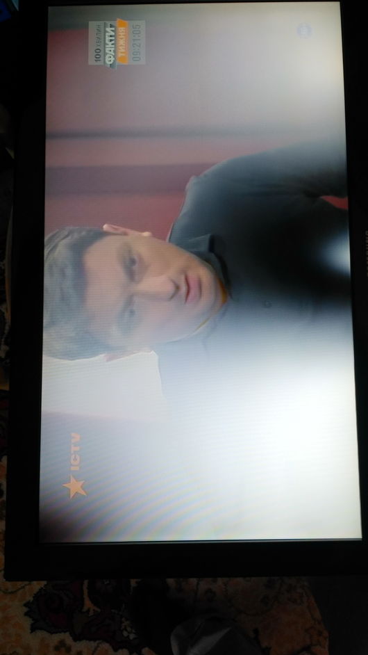

Телевизор Samsung LE32C530F1
Main BN41-01536A
T-con F60MB4C2LV0.6
матрица LTF320HW01
платы матрицы 320HMSR2L v0,2 (right \ left)
Собственно проблема, после попадания влаги, в нижнем левом углу, было короткое, изображение стало яркое с непонятными цветами. В итоге выгорел I7822 (который OP1 на схеме). После замены изображение восстановилось, но как бы пропала гамма-коррекция и появилась черезстрочка (ну это не сильно страшно, смотреть можно). Схемы самого t-cona найти не могу. За гамму вроде отвечает MAX 9591. Подскажите, куда смотреть или это конец самой матрице.

Сделал замеры в контрольных точках
VREFL_L 0.6v
VREFL_H 6.1v
VREFU_L 9.2v
VREFU_H 14.7v
VONE 28.3v
VSS -7.6v
VOFFE -12.1v
CKV1 -4.6v
CKVB1 -0.8v
CKV2 3.8v
CKVB2 3.8v
CKV3 3.8v
CKVB3 3.8v
CKV4 -9.6v
CKVB4 -6.2v
VGMA1 14.7v
VGMA2 13.2v
VGMA3 12.2v
VGMA4 11.4v
VGMA5 11v
VGMA6 10.6v
VGMA7 10.4v
VGMA8 10v
VGMA9 9.2v
VGMA10 6v
VGMA11 5.2v
VGMA12 5v
VGMA13 4.6v
VGMA14 4.3v
VGMA15 3.9v
VGMA16 3v
VGMA17 2v
VGMA18 0.6v

Один из сигналов LVDS отсутствует.

Я извиняюсь, но носом не могли бы меня ткнуть, где икать. Схемы нет, сам разобраться не смогу...

Парные сигналы с майн на T-con приходящие проверяй.

С контрольными точками сигналов я разобрался. Смог только проверить тестером на обрыв. Напруги там есть. Но я понял, что без осциллографа мне делать дальше нечего, пульсации проверить не смогу.
И еще вопрос: может ли быть виноватой сама матрица? Проблема с дешефраторами матрицы.
Сегодня возьму другой T-con, посмотрю результат...

Откидывать по одному шлейфу от панели и следить за изменениями.
Замерьте сопротивления по линиям LVDS на майне.

Достал я другой T-con. Вроде как с рабочего телевизора. Напруги в норме, за исключением:
CKV2 и CKVB2 поднялись до 5,6 v
CKV3 и CKVB3 поднялись до 7 v
CKV4, CKVB4, CKV1, CKVB1 замерить не получается, огромная пульсация.
На этом T-con стала калится микруха IC6
Разницу изображения прилагаю
ДОБАВЛЕНО 22/04/2018 11:16
aleksandr1987 писал:
На майне линии LVDS, при отключенном t-cone, не показывают никакого сопротивления. Есть сопротивление только на T-con.
Шлейфы отключал. Один вариант: белая половина, вторая с изображением, но без изменений; второй: одна половина черная, а которая залита тоже черная, но с полосами. Фото сделаю
