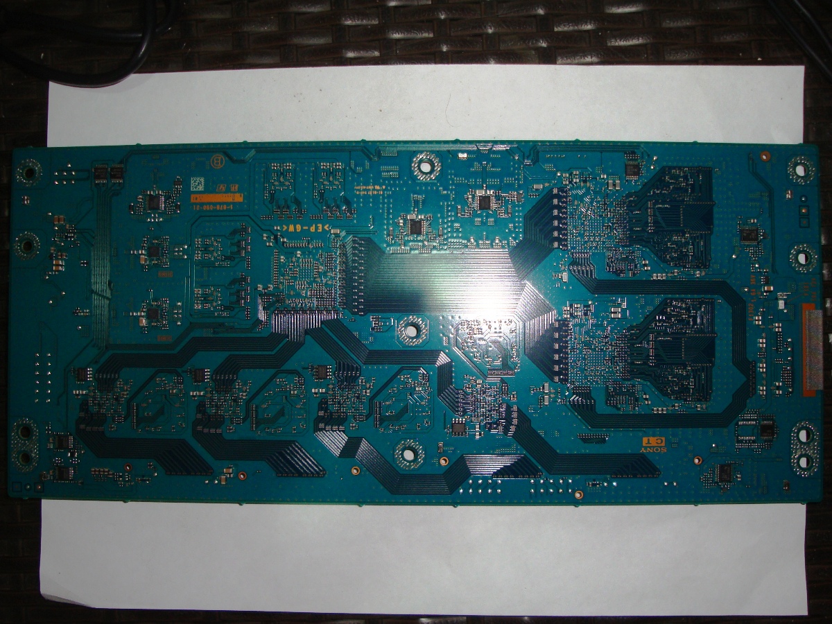

Barboris писал:
Непонятно, при чём тут T-Con, если меню отображается нормально...
Может дефект на Main?
Нет, это предположение неверное. Меню отображается слева, в "чистой" зоне, но когда подаю сигнал по hdmi, то полосы видны.
ДОБАВЛЕНО 18/06/2018 11:09
Ingh писал:
На любом фоне такой дефект? Меню или просмотр ТВ.
Да, на любом, вот картинка с hdmi.
Ingh писал:
Если да, то как там поживает кристалл на шлейфе дефекта? Целая ли обвязка перед стеклом
Вот это не понял, поясните, плиз.
Ingh писал:
есть ли реакция на деформацию шлейфа?
Реакции на деформации шлейфов нет. Прижимал все шлейфы к стеклу - изменений нет.
ДОБАВЛЕНО 18/06/2018 11:16
Вытащил плату T-Con.
Визуально с лупой никаких повреждений, горелых п/п, сборок, следов коррозии - нет.
Подскажите, пожалуйста, с каких КТ снимать напруги.
Знаю, что процу нужно 3,3 В, ядру 1,2, ещё что проконтролировать? Названия точек и уровни напряжений.
И сколько времени допустимо производить замеры со снятыми радиаторами?
И никто не ответил, уровни напряжений, которые я привёл выше, нормальные?
Какие ещё уровни смотреть и на каких КТ (названия точек есть на фото в посте).
Возможно, у кого-то есть принципиальная схема с уровнями в КТ. Поделитесь, плиз.

Купи тэкон и возрадуйся....если найдешь его
Barboris
Сообщения: 20
Сообщение #28 от 18/06/2018 15:29 цитата
srs писал:
По теме....
Закрывай матрицу она исправна....
ОК, закрою.
T-Con отремонтировать не вариант?
Заказать тут негде. Или долго. Я должен буду уехать через несколько дней и старики без ящика останутся.
ДОБАВЛЕНО 18/06/2018 15:30
При заказе маркировку смотреть не на плате, а под штрих-кодом?
ДОБАВЛЕНО 18/06/2018 15:44
Вижу на ebay 1-878-090-21, но у меня A2571B8L05RM, а там A2571B9G05E6.
По запросам A2571B8L05RM и A2571B9G05E6 Гугл ничего не находит, в чём их отличия - непонятно.
