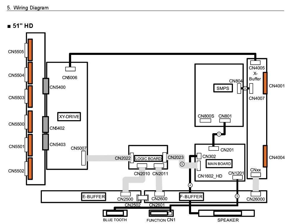

Нашёл service manual только на ps51d550c1wxzg и ps51e450a1w в которых данная проблема указывалась на Upper/Lower Y Buffer defect.
Однако замерив выводные шлейфы по Y обнаружил от -5v до -21v посчитав что он исправен.
из темы http://monitor.espec.ws/section18/post2115572.html последовал совету Ивана Зенина замыкав контакты 3 и 4 на CN2008. Результата не было.
Следовательно вопрос:
Что то упустил?
Вероятно не исправна панель или шлейфа верхней части?
Есть вероятность сбоя прошивки и возможно ли её отыскать?

arcon73, левую боковую планку с драйверами смотри.
arcon73
Сообщение #3 от 03/09/2018 17:02 цитата
Это которая XY-Drive?
  ps51e450a1w-084.jpg  125.19 КБ  Скачано: 242 раз(а)
B.B.
Мастер
Сообщения: 11558
B.B.
Сообщение #4 от 03/09/2018 18:21 цитата
Телевизор открыл наверное первый раз? недовольство, огорчение Вот эта.

Дырку в верхнем сустейне смотри.
arcon73
Сообщение #6 от 04/09/2018 10:02 цитата
а.... так вот вчера искал не нашёл...
Ну да , плазмы для меня большая редкость , так глубоко не изучал....
явной дырки на OUTL нету. ( это вместо GDN? )
просто встретился метод прозвонки именно на "общий" и питание (5v)
