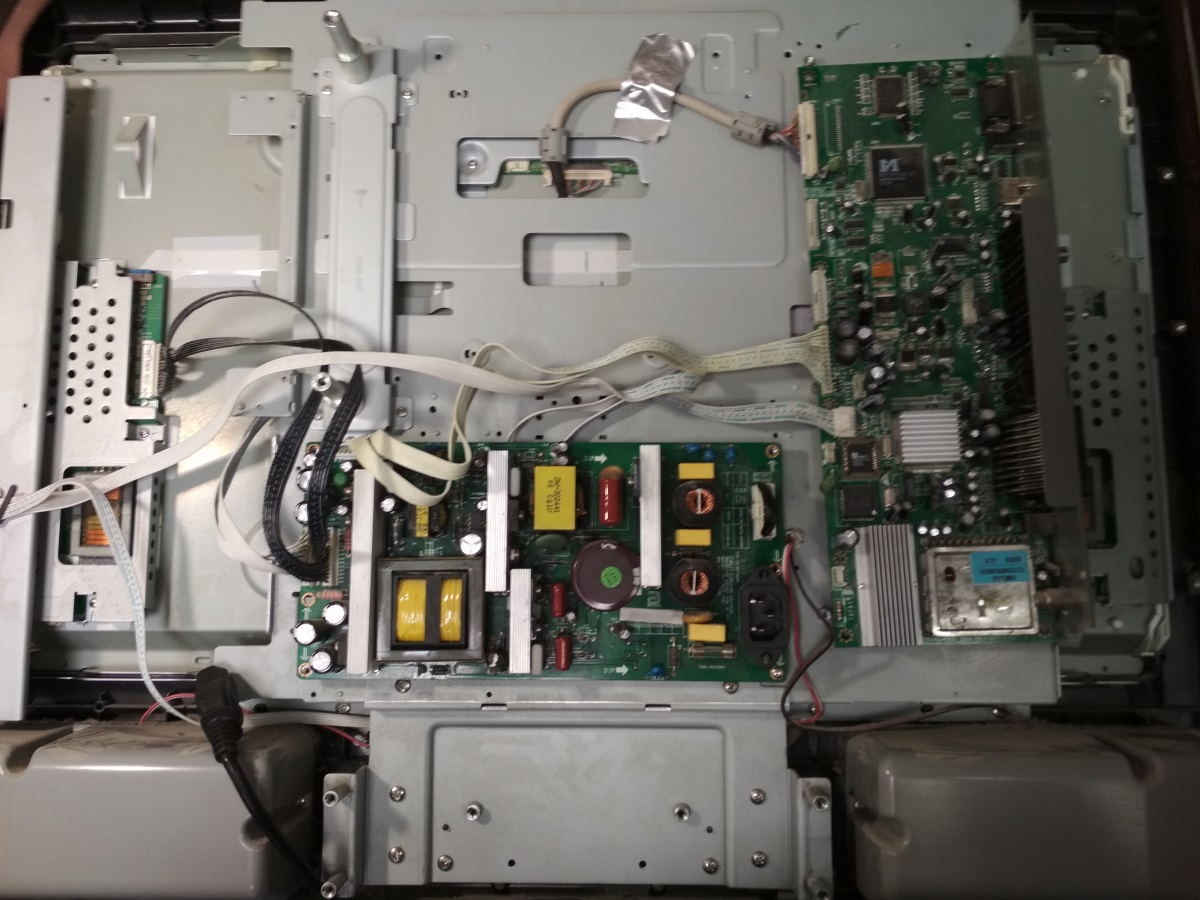

Main PLHM01-01 Rev03
Блок питания PS-3200
Память A29040BL-70F
При включении в сеть в сеть горит красный индикатор и все.
В блоке питания присутствует только 5V. Читал что умирает Q081. заменил, на выходе у него стабильно 3,3v.
Питание A29040BL-70F присутствует 5V. Не знаю на каких пинах проверять ее общение с процом, но на остальных ее ногах напруги скачут 1-2V))
На контакте PWR 0V постоянно. 12V, 33V тоже нет.
Емкости выходные и в первичке я выпаял и проверил специальным прибором (UA6013L)
Я так понимаю нет сигнала на запуск блока питания. Если на PWR подать 1.3V по напруги все появляются но скачут. В блоке еле слышны щелчки как будто отрабатывает защита. Может я не правильно запускаю этот блок....
Подскажите куда смотреть и какие замеры сделать.

На майне стабилизаторы проверь 1.8 вольт, и 2.5 вольт.

2.5v особливо!

Питание +3.3v на "большом чемодане" в том числе. подмигивание

Всем спасибо. Неисправность была в стабилизаторе 1,8V. У него на выходе было 1,4V. РЕШЕНО!
