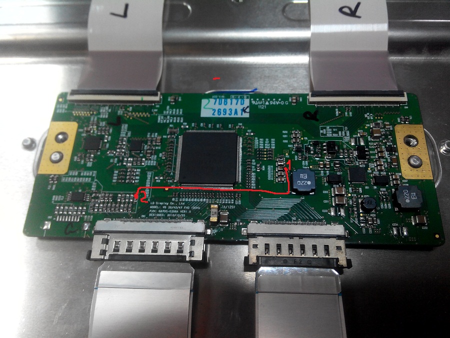

Матрица LG LC420EUF (SD) (F2)
TCON : 6879C-0358A Rev 1.0
Даташит уже в архиве.
Перевод в автономный режим: перемычка VCC (+3,3V) на вывод резистора R412 , который ближе к процессору. Откинуть LVDS шлейфы, подать +12V на предохранитель и землю. Матрица красиво перебирает цвета серый - белый - краснай - зеленый - синий.
Опробовано лично.
