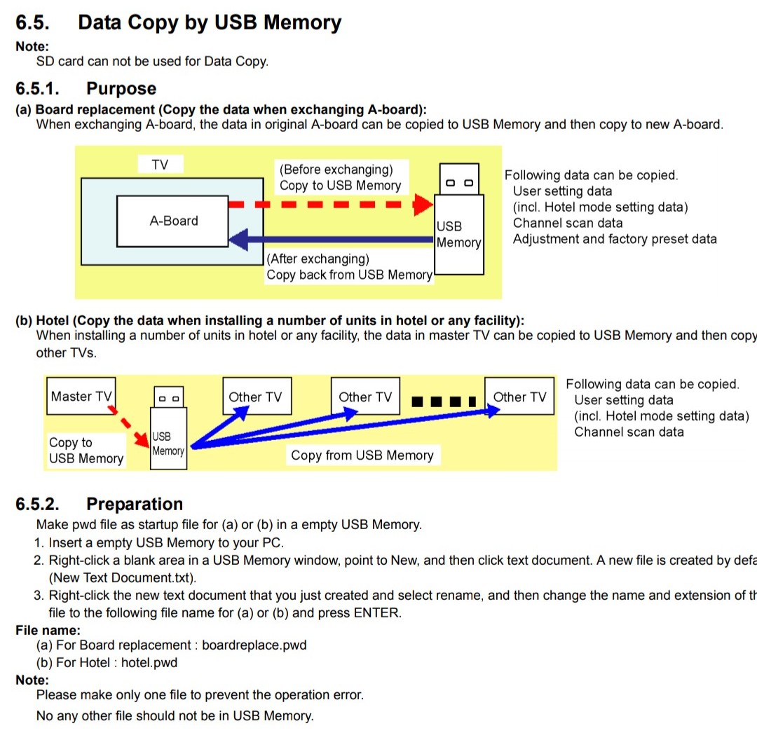

Некто Никто: да Вы провы THGBM5G5A1JBAIR BGA EMMC память 4 Гб - я попутал, смотрел на свободное место NAND, само собой EMMC.
"Тяжолый пациент" попался (про Тв).
Про урезаный функционал- не думал в service manual, есть с одного тв "data copy to new board" перекидывать на другие Тв, по ходу это настройки перекидывать "Hotel mode".
Попробуем в стол заказов обратиться, какая цена интересно будет... [/b]

Raf555, приведённая вырезка из SM в данном рассматриваемом случае - трупу попробовать клизму сделать. А заменив тупо еММС на чистую получим полное окирпичивание.
