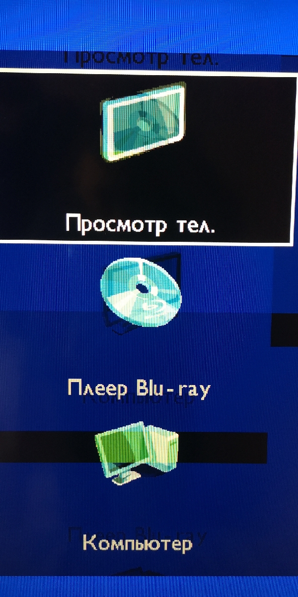

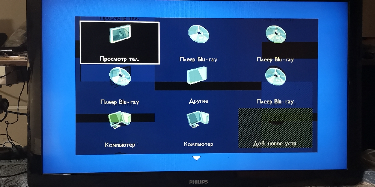

Новая задача... Что может быть причиной?

Сообщение #14 от 11/03/2020 11:18 цитата
kaliostra писал:
В шапке пишут матрицу из за этого на всякий случай.
Код матрицы побывали менять? , вроде 116. Точно- на этикетке.
