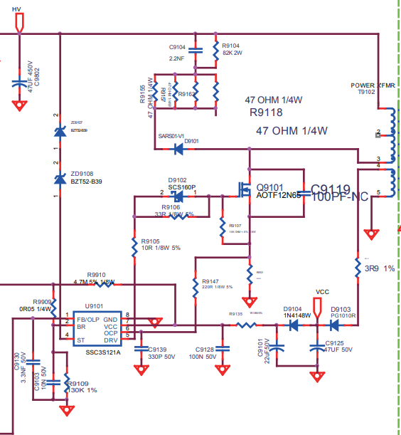

ТВ LG 43LJ500V.
PSU : 715G7574-P01-W07-0H2H
Пробит накоротко транзистор 8R1KOCE (позиция Q9101). Работает в паре с м/сх 3S121
Ни на то, ни на другое в инете нет никакой информации.
Подскажите, что это за транзистор такой? Чем заменить можно?

https://www.infineon.com/dgdl/Infineon-IPA80R1K0CE-DS-v02_01-EN.pdf?fileId=5546d46249be182c0149c776020e1e3b
Тут вроди как есть инфа обычный мосфет

Сообщение #6 от 25/08/2019 01:25 цитата
Borek писал:
ТВ LG 43LJ500V.
715G7574
U9101 SSC3S121A
Q9101 AOTF12N65
Q9801 TK12A60W
  715G7574 U9101 SSC3S121A Q9101 AOTF12N65.png  63.01 КБ  Скачано: 2093 раз(а)

Сообщение #8 от 25/08/2019 08:55 цитата
U9101 = SSC3S121A. Пятый пин пробит на GND. Существует ли полный аналог?

Сообщение #11 от 23/09/2020 05:57 цитата
nokc писал:
Заменил на SSC3S211 без добавок.
