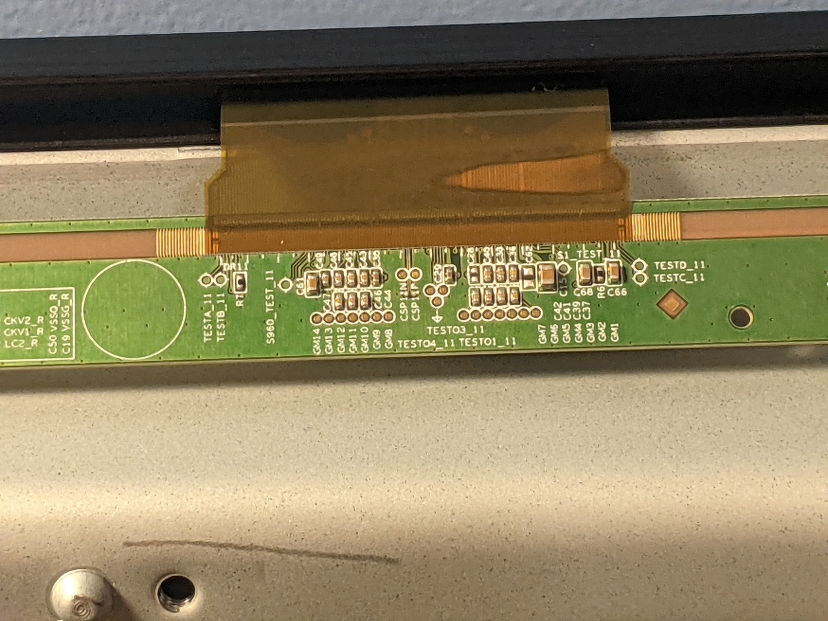

Пациент TCL 75S425, 14 месяцев с момента выпуска, только только кончилась гарантия. Симптомы: подсветка есть, звук есть, картинки нет.
Панель: CSOT ST7461D01-6
T-con: ST7461D01-6-C-2
Быстро выяснил что ШИМ на t-con уходит в защиту. На самой панели 4 платки с керамикой и резюками (простите, не знаю как называются), к каждой платке подключено по 3 декодера. Опытным путём было выяснено, что при отключении крайней левой платки изображение появляется на 3/4 экрана соответственно. Есть ощущение что изображение слегка мерцает. Далее при работающих 3/4 экрана сделаны замеры напряжения и тока:
VAA - 16.76V - 26mA
HVAA - 7.6V - 19mA
VGHF - 27.7V - 5mA
AVCM_CB - 6V - 10mA
SVCA - 8.5V - 136mA
VREF - 16.0V - 30mA
CF_VCM - 6V - 10mA
При подключении проблемной четверти экрана ни по каким линиям нет просадки сопротивления, всюду килоомы. Все керамики и резисторы на проблемной платке обмерял по несколько раз, КЗ или даже сопротивление меньше килоома не замечены. Стал с лабораторника подавать все питания пока не найду просадку. Нашёл, по HVAA просаживает до 2 вольт и упирается в ограничение по току на лабораторнике, пробовал 500мА и 1А. При этом сопротивление по HVAA на землю - 11кОм. На проблемной платке из рассыпухи ничего не греется, равномерно греются все три декодера. И вот тут мои знания закончились. Что делать в таком случае? Можно как-то спасти панель?

Отрезал. Видимо придётся восстанавливать, если придётся. Диагностика моя была ошибочна. После отрезания дорожек (по 2 на каждый декодер) ничего не поменялось, только на данной платке больше нет просадки по HVAA, но если соединить её с остальными, то ток потребляется на ура и греются все оставшиеся декодеры. Значит при подаче 7 вольт на HVAA на выключенную матрицу просто ток стекает через декодеры все и сразу. Всё таки не хватает знания матчасти по устройству панелей, потому и прошу совета бывалых ремонтников.
Дорожки восстановлю, не проблема, порезал аккуратно. Как дальше диагностировать? Как определить проблему и спасти панель? Дело точно не в ШИМке, под рукой есть точь в точь такой же T-con, с ним всё идентично.

Можно не резать. Можно отследить куда эти сигналы идут на разъем и бумажкой залепить контакты.
dartvineg
Сообщения: 30
Сообщение #8 от 24/08/2021 21:55 цитата
Отследил, заклеил скотчем на входе шлейфа в T-con. Показывает, зараза! По самому левому краю экрана есть чуть-чуть белого засвета, для начала восстановлю HVAA и проверю как будет с ним. Ну и складывается ощущение, что панель мерцает. Когда подключал только 3/4 панели, мерцание так же было, а при рассмотрении в упор были зеленые шумы. Теперь зеленых шумов нет, но мерцание осталось.

Сообщение #9 от 25/08/2021 09:26 цитата
Панель большая, вот и не дотягивается полноценно с другой стороны. Слабое мерцание - это норма. Идеала при таком ремонте добиться невозможно, но второй сорт - это еще не брак.
dartvineg
Сообщения: 30
Сообщение #10 от 25/08/2021 19:55 цитата
