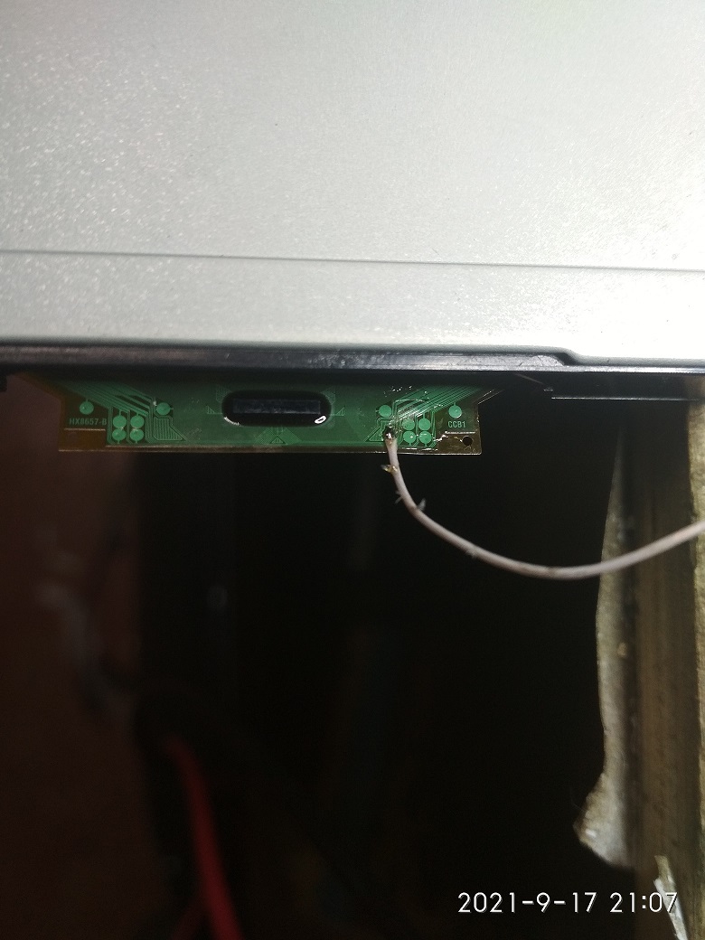

Вижу что тема старая, но тв с такой матрицей и ей подобной ещё попадаются и так как автор так и не выложил фото, решил выложить свои фото по решению данного дефекта. Попался в ремонт тв Supra с точно такой же матрицей, дефект торможение изображения, после восстановления обрыва в матрице перемычкой тв заработал нормально, может кому пригодиться фото вылаживаю.
  IMG_20210917_210702.jpg  175 КБ  Скачано: 267 раз(а)
  IMG_20210917_211200.jpg  182.22 КБ  Скачано: 233 раз(а)
