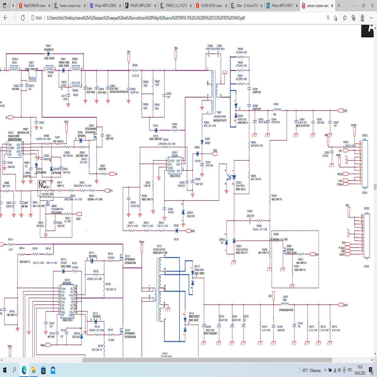

PHILIPS 40PFL3208T нет подсветки,
блок 715G5246-P04-000-002S
майн 715G5713-M01-000-005к
инвертор SSL400-0D5A
были вздутые кондеры на блоке С9168 и С9169 , были 470\25 я поставил 680\25, небыло в наличии новых на 470мф
на выходе инвертора 24V ,на кондере инвертора С100 тоже 24v вместо нормы
на выходе с блока CN903 все хорошо, Dim3.2v, on\off 3.2v остальное в норме
такое чувство сто инвертор не может в кучу собрать все напруги

вычитал на форумах вот это.
С блока питания поступают управляющие сигналы и питание. Подсветкой в данной схеме управляет микросхема TR10E1 с защитой по OVP.
Замеры показывают:
При несправной подсветке (1 pin) OVP =3v, U на выходе LED скачек до 74 v и в защиту 0V.
При исправной подсветке (1 pin) OVP =1.72 v, U на выходе LED 102 v . На лентах 22 V.
а у меня на первом Пин 0.31

Почитать http://monitor.espec.ws/section31/topic240733.html
И не мешало бы напряжения с ШИМки снять и сюда приложить.

250v на схеме написано, но нет там 250 только 24
В какой схеме это написано? Можно уточнить?

на шиме IC9301
1: -минус 1.20v
2: 5.01v
3: минус 1.23v
5: 14.24v
7 320v
88
s.fed
Сообщения: 512
Сообщение #10 от 04/02/2022 14:46 цитата
И зачем тут данные по 9301?
Давай данные с "Подсветкой в данной схеме управляет микросхема TR10E1 с защитой по OVP. "
