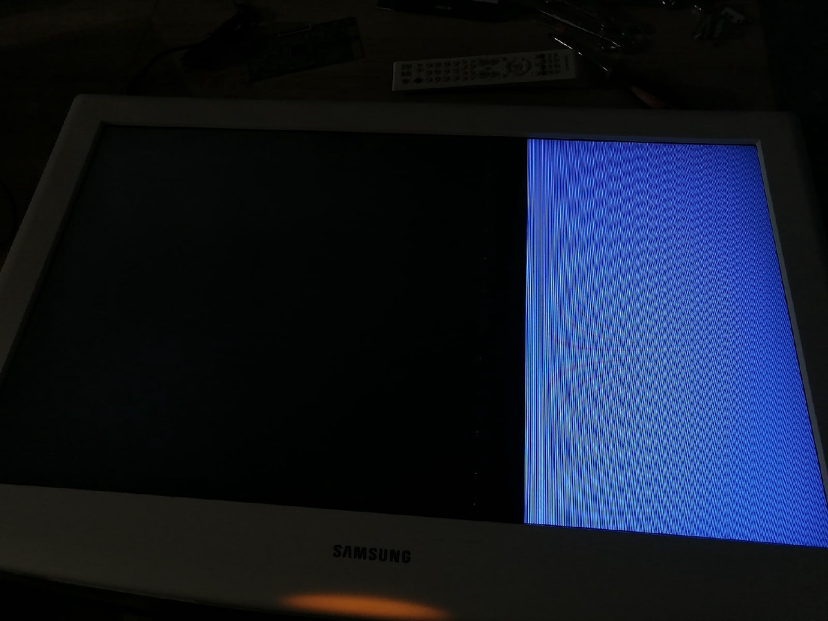

В общем, если вчера вечером телевизор включался, реагировал на кнопки и давал звук. То сегодня он опять перезапускается, на кнопки не реагирует. Были заменены два кондерчика на 82 и 100 мКф. Обе представленные прошивки эффекта не имеют. На катушке l1104 сразу при запуске тв 3.3 в, но быстро просаживается до 2.7 вольта. Почему может изменяться поведение тв на той же прошивке, при тех же исходных данных? И что делать с падающими 3.3 вольта?

Собрать извините что? Ремонт был начат с восстановления блока питания, что было успешно выполнено. Со вчерашнего дня я разбираюсь с main платой, и сделал ровно две операции, заменил кондюки под термоэкраном и прошил eeprom. В чем обратность операций?

Я понимаю, это было мое первое действие. Я обнули eeprom и поставил на место, тв включался, картинки не было, и соответственно я не мог настроить параметр ready. Из-за чего он перезапускался. Затем я залил первую прошивку, которую скинули, тв включился и не выключался, изображение иногда появлялось, но в виде бегающего сверху вниз повторяющегося изображения. А к утру он опять не захотел нормально включаться, из чего складывается ощущение, что во-первых надо поставить новые eeprom, а во-вторых продолжать разбираться что произошло с изображением. И это не конденсаторы на main плате, так как я их заменил.
Если есть наставления что проверять дальше, прошу озвучивать. Напомню что на T Con 5.1 вольт приходит

Ремонт этого тв забавная штука. Накатил прошивку в еепром, на которой тв запускался. И он не меняя поведения, начал моргать оранжевой лампочкой под логотипом самсунг, вместо красной)))
А на следующий запуск все опять нормализовалось
Пожалуй подожду новую еепромку, так как по наличию нигде купить не смог

Возвращаясь к своему первому сообщению, делаю это впервые и учусь на ходу. Извините, что не все и всё сразу умеют. Завтра уже еепромка придет и плату T-con подкину другую.

Перед заменой, включил телевизор дабы посмотреть что с ним сейчас. Он мне радостно показал белый экран, с немного оранжевой правой третью. После замены eeprom и T-con ничего не изменилось. Копать в сторону матрицы или main'а ?
Тв постоял включенным, и сам уточнил мое описание
