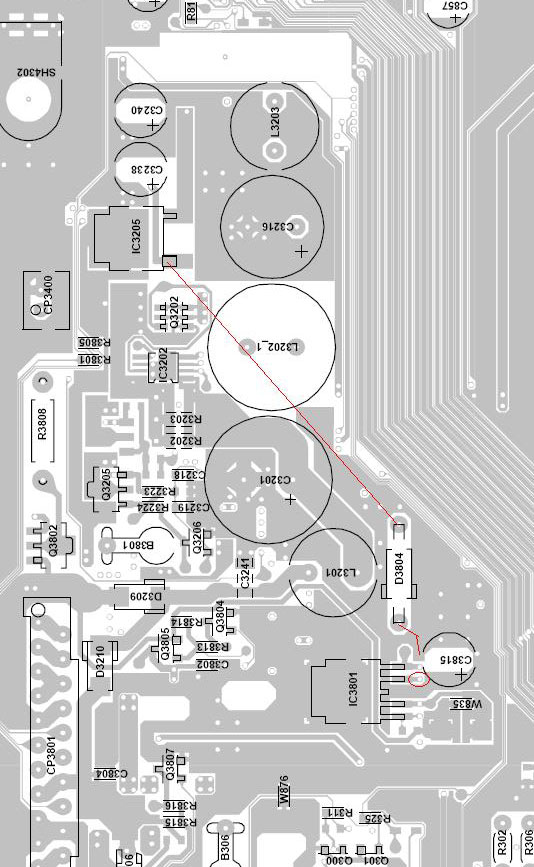

LCD ТВ, Sharp LC-26AD5RU-BK.
Состав:
БП: MP2A5060
Процессор: VCT6973G-FA-B3-000
Матрица: 26" SHARP LK255T3LZ5AZ
Cимптомы: не включается
При подключении к сети, загорается зелёный индикатор на морде, далее, через 3 секунды, срабатывает реле на плате блока питания - запуская основной преобразователь напряжения. На плате блока питания появляются все напряжения (12В, 24В, 5В). Дальше ничего не происходит. На кнопки вкл/выкл не реагирует, звука нет, картинки нет, лампы не зажигаются.
Клиент говорит, что телевизор сначала начал включатся не с первого раза, потом совсем перестал.
Визуально все электролиты целые, прозвонил весь БП, убитых деталей не обнаружил.

Дело было в переходной дырке на главной плате. Регулируемый стабилизатор напряжения (IC3801) стоял сверху платы, А его выход через дырку уходил на другую сторону и дальше на крен 3-х вольтовый (IC3205), там же стояли элементы обратки... Естественно до кренки ничего не доходило...
Вот так.

А сколько вольт выходило с регулируемого стабилизатора напряжений ?
Zombie_
Сообщения: 6
Сообщение #12 от 25/02/2010 23:55 цитата
Шурка писал:
Столько же сколько и входило, в районе 12 вольт.
ДОБАВЛЕНО 26/02/2010 01:00
Выход с регулируемого стабилизатора обведён в кружок, этот переход был в обрыве, грубо говоря, выходная нога висела в воздухе и никуда не шла, а должа была идти по цепи выделенной красной линией... Может немного не правильно нарисовал.
