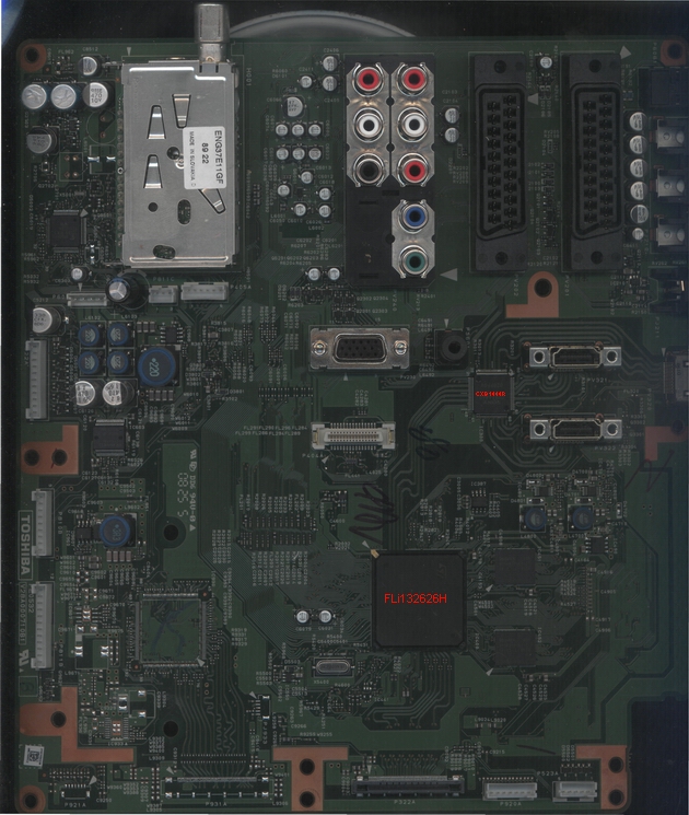

Toshiba 42XV550PR LCD пропал HDMI
abservice
Сообщения: 61
Сообщение #1 от 04/09/2010 15:16 цитата
Основной элементный состав аппарата : ST FLi132626H. HDMI-hub - Sony CXB1444R, матрица - LG LC420WUN.
Перестали работать ВСЕ 3 входа одновременно.
Для начала входим в сервис:
1) при включенном телевизоре нажимаем "Mute" на пульте
2) нажимаем еще раз и удерживаем нажатой "Mute" на пульте
3) не отпуская "Mute" на пульте нажимаем "Menu" на ТВ
Нажимаем на пульте "9" два раза и видим картинку, как на третьем фото
Выясняем, какой канал у нас "крякнул" (на фото - первый)
Скачиваем приаттаченный архив. Имена файлов содержат номер канала и позиционный номер микросхемы
Берем микросхему 24С04 или более (можно и 24С02, но вторую половину бинарника надо будет отрезать в HEX-редакторе), шьем соответствующий файл, меняем микросхему.
Если не помогло (стало "ОК", но не работает), -> CXB1444R
Фотоаппарата не было. Плату сканировал.
Особое спасибо Captain ! ! !
  Bottom.jpg  374.93 КБ  Скачано: 4152 раз(а)
  Top.jpg  346.24 КБ  Скачано: 4161 раз(а)
  hdmi.rar  895 Байт  Скачано: 764 раз(а)

abservice писал:
Просто, однажды утром в панели управления nVidia исчез "Toshiba TV".
если ничего больше не тыкал в HDMI то поблагодари свой комп за эту "помощь", в следующий раз выравнивай потенциалы меж устройствами, а то "плохой" комп "поможет" еще раз. А сдохло из-за балтающегося разъема.

вот это врят ли. Есть 2 версии - первая сдох комутатор и тянет за собой проц, вторая версия - поддох проц.
Что касается телевизора: микросхема памяти EDID на первом входе мертвая - даже СМ показывает. Удар был оттуда. Что касается ремонта:
1. ищи комутатор. Но будь готов что после комутатора пролетело. По моей статистике это 30% удар проходит за коммутатор. Пока не бери в голову, поставиш его будет понятно.
2. ищи прошивку на епромку, саму эпромку и программатор на эпромку (ну или на то что стоит вместо EDID, по моему на верхнем фото три слева снизу) на входа HDMI. Тебе надо на первую. Найди куда и каким образом проц контролирует наличие и исправность этих микросхем. Чтото мне говорит что эти ноги отгорели в проце, в эпромке или гдето по дороге.
Теперь чтоб определиться в твоих возможностях: чем ты собираешся прошивать проц и его эпромку? Треба отделить мух от котлет, чтоб больше к версии о програмном глюке речь не шла. В поиск...

Чтобы отделить мух от котлет, заказал хаб CXB1444R из китая (других источников не нашёл).
Будет ехать полтора - два месяца. недовольство, огорчение
Если есть возможность, Люди Добрые! Дайте, плиз, даташит на CXB! Попробую заменить перемычками.
Судя по маркировкам микросхем, епромка в ЧИСТОМ ВИДЕ отсутствует!

Замена CXB1444R ни к чему не привела рёв в три ручья
Captain
Сообщения: 1457
Captain
Сообщение #18 от 24/01/2011 11:32 цитата
abservice, осцилограф есть? Если есть - скидывай эпюры как на входе так и на выходе коммутатора. Подключи для этого двд плеер с таким выходом, они менее привередливые и снимай эпюры.
Проверь так же линии SCL SDA от входов до микросхем ЭДИДов. Эпюры будут при старте ДВД при включении. Все сюда.

Епромка 24С04 на HDMI1 - мертвая, забита нулями и не шьется.
Чем надо зашить новую? Подойдет ли содержимое другого канала?

abservice писал:
сделай запрос в поиск прошивок. Это к тем кто имеет авторизацию по тошибе и/или имеет такой в ремонте и может снять дамп. Микросхему конечно надо менять, если она не шьется.
Но вот вопрос: если на соседних каналах микросхемы живые - почему комп не запускается там? Или я что то незнаю?
