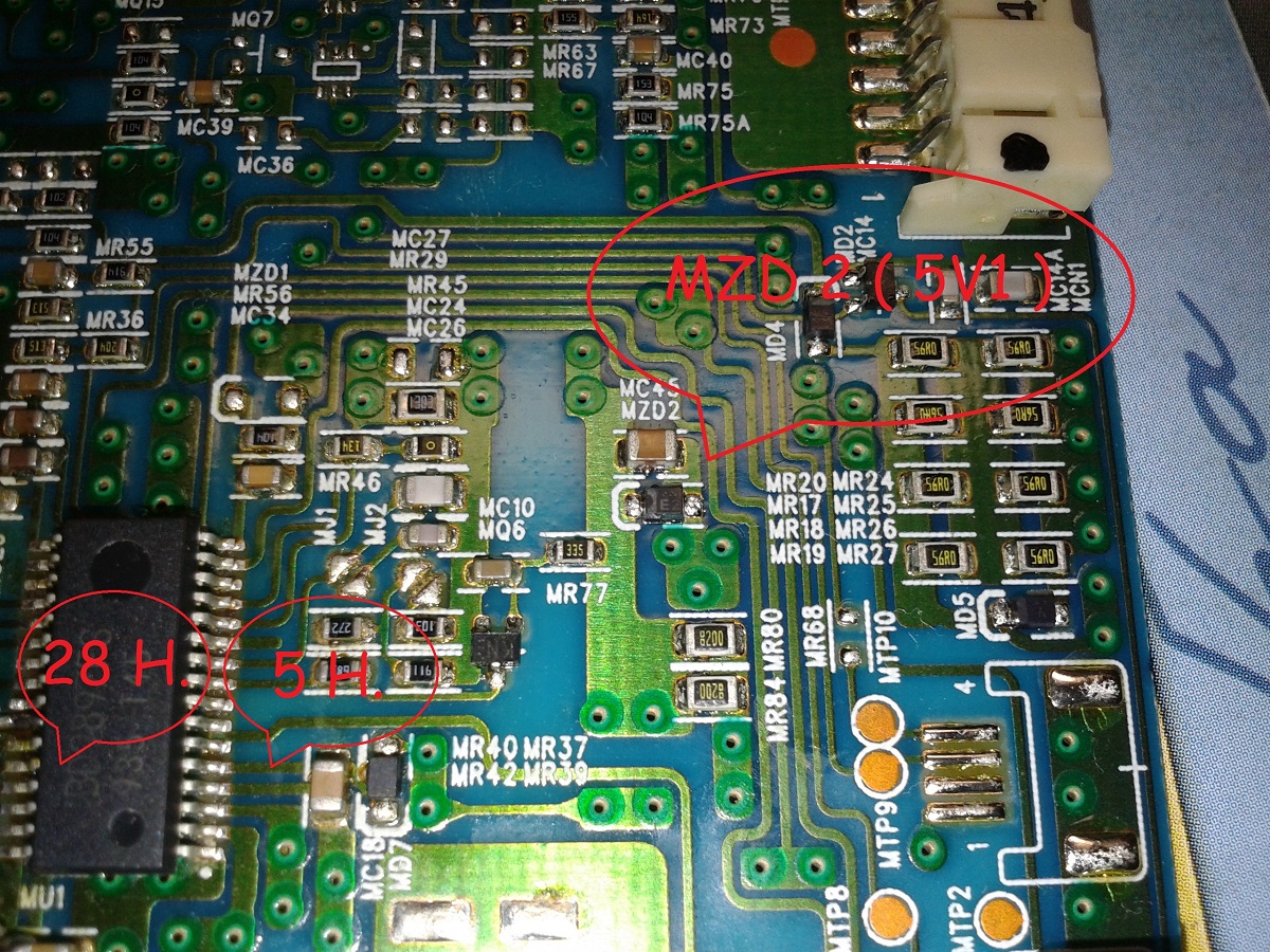

nezamerzajka
Телевизор ЖК
PHILIPS 42PFL9732D/10
плата инвертора 6632L-0471A PNEL-T708A REV-1.2
проблема ни с того ни с сего выгорела микросхема BD9897FS
При включении , звук идёт , переключаются каналы но полная темнота. Принюхался пахло жжённым пластиком микросхемы.
Меры небыли приняты так как произошло сегодня вечером. Первый инвертор жив вроде покрайне мере запаха нет. сгорел 2 .
Прошу совета знатоков. Купить и попробовать перепаять микруху или лучше новую плату? ( нежелательно слишком дорого стоит ((( ) завтра еду на митинский радио рынок попробую купить микруху эту.

У меня такая-же проблема как и у автора 1 в 1. И я тоже клиент. Понимаю позицию мастеров (они должны зарабатывать на клиенте) и понимаю позицию клиента (ну уж очень нереальные цены лупят некоторые мастера на периферии). Сам с этим столкнулся. Ну не должен ремонт стоить в два раза дороже новой детали (в случае когда клиент может сам ее заменить) и уж подавно лупить за ремонт 150 евро при его себестоимости в 15 евро. Именно в такие условия я попал.
Я нашел мастера, который заменил мне БД на слейве и доработал обе схемы, за умеренную цену. Но минус был в том, что мастер находится в другом городе и самого телевизора не видел. Он честно меня предупредил, что доработает и заменит БДшку качественно, но работу телевизора не гарантирует. Инвертора пришли были вставлены, но подсветка экрана начала появляться только на несколько секунд и левая часть экрана была затемнена. К мастеру претензий нет, он свою работу сделал на отлично. Тогда я принял решение выслать ему на перепайку БД-ку в мастере. Конечно маловероятно, что две БД сгорели одновременно, но решил рискнуть. Немного почитав форум еще больше расстроился. Затемнение было с левой стороны, там где стоит слейв. Пришел к заключению (надеюсь ошибочно), что зря отослал мастер на перепайку.
Конечно сомневаюсь, что вы мне поможете советом (с учетом, что я клиент), но все-же решил спросить. Если после установки master с перепаянной BD симптомы останутся те-же, купить ПАРУ с rev 1.3 или можно сэкономить и купить один SLAVE.
P.s. На фото не видно доработанных транзисторов - они на тыльной стороне платы установлены.

Приехал перепаянный master - замененная BD результата не принесла. Все так-же запускается на 2-3 секунды с затемненной левой стороной ( где slave)
Фото тыльной стороны:
B.B.
brytskyy писал: | Приехал перепаянный master - замененная BD результата не принесла. Все так-же запускается на 2-3 секунды с затемненной левой стороной ( где slave) | Почитай эту тему http://monitor.espec.ws/section31/topic155255.html и сделай для себя выводы. Сможешь сам починить - чини, а нет то к Мастеру.

brytskyy
gavrykgsm,
vebs1969,
Мне просто любопытно, после всего написанного вами и внимательного просмотра фотографий, хватит сил хоть кому-то признать свою неправоту? Уверен что нет, просто многолетний опыт и уровень знаний оппонента на даст признать свои ошибочные заявления про длительность работы новых инверторов. Посмотрев фотографии и увидев различия в схемах вы конечно будете говорить что-то наподобие "от перестановки мест слагаемых сумма не меняется", только на вашем спец сленге.
to gavrykgsm,
Ваш стиль общения говорит о том, что общаясь с клиентом Вы очень сильно напрягаетесь, подбирая правильные слова, чтоб реально не выдать своих истинных мыслей о нем (клиенте). Может Вы и "авторизованный чел" и руки у Вас "золотые", но культура общения отсутствует напрочь, как и уважение к собеседнику. В этом плане В.В ушел гораздо дальше вас. Думаю он единственный из вас троих, кто сможет увидеть, понять и отказаться от своего утверждения про повтор проблемы с новыми инверторами.
Собственно, как в детской книге "найди 10 отличий":
p.s. Телевизор уже работает... Пока(ирония).
p.s.s Еще до захода на форум я прочитал это (могу дать еще ссылки на схемы где уже отмечено что и как доработать нужно) и вопрос мой был не в том, что делать и как ремонтировать, а кое в чем другом. Но да ладно. |

brytskyy
gavrykgsm,
Вы дважды не внимательны:
1. Я уже писал, что самый дешевый из ремонтов который был предложен в моем городе - 150 Евро. При том, что я уже сам назвал мастерам, что нужна замена БД и доработка инверторов на добавление в схему двух резисторов, стабилитрона и конденсатора. Поэтому и купил КИТ, который новый, уже доработанный производителем и в два раза дешевле ремонта. За нормальный, полноценный ремонт, я был готов отдать 50 евро (это касаемо данной поломки и исходя из стоимости новых плат).
2. Один стабилитрон? Посмотрите внимательно на фотографию и не только там, где вы бы дорабатывали, а по всей плате. |
