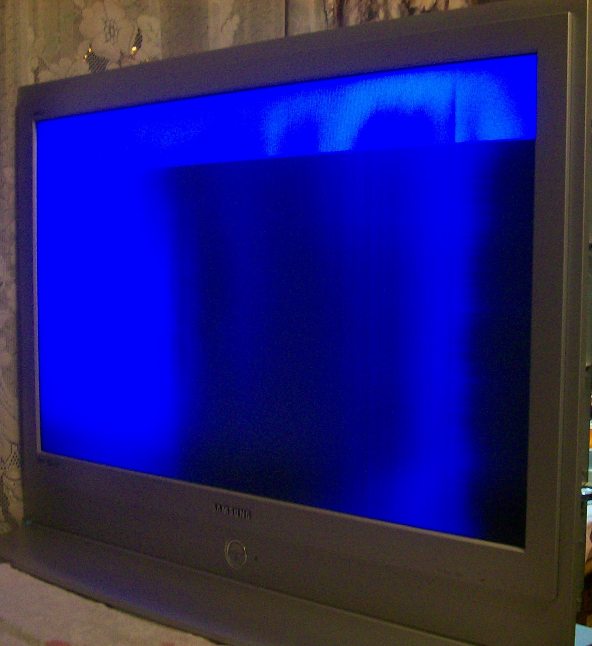

LCD Samsung LW40A23 после прогрева темнеет часть экрана
Tyrlov
Сообщение #1 от 22/02/2011 09:19 цитата
LCD Samsung LW40A23
Комплектность:
матрица LTA400W1-L02
K021055.07 (5 шт.)
BN94-00444A / POWER
BN94-00458A / POWER
BN63-00601A
BN63-00602A
При включении телевизор нормально работает 40-50 минут, можно увидеть по первому фото с синим экраном. После этого с правой стороны темнеет почти половина экрана, причем, чем дальше от края, тем потемнение слабее. Самый верх экрана вообще не темнеет (фото 2). Если телевизор выключить, то примерно через 10-15 минут режим работы восстанавливается.
Подскажите, в какую сторону копать. Некоторый опыт ремонта LCD-мониторов имеется. С таким внешним проявление не сталкивался.
Синий экран при включении

Сообщение #2 от 22/02/2011 20:25 цитата
Такой дефект связан с матрасом или Т- сом.Берешь фен и начинаешь греть проц. и сам все увидешь .Но скорей всего матрас.
