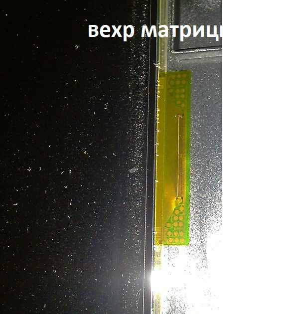

Rostyk.07, Ну тады выложи фото инвертора,желательно качественное,мобила не катит.Во первых менять надо знать что,а без прозвонки это сделать трудно.Схемы нет,поэтому фото актуально! |
Rostyk.07
Сообщения: 2246
B.B.
Rostyk.07, где в теме написано об инверторе и его составе? Где матрица? Где хорошая фотка (с двух сторон) инвертора? |

Rostyk.07,Цитата: | получается короткое и блок питаения отключается |
Где конкретно КЗ и как при этом может быть
Цитата: | видно немного свечение синим |
