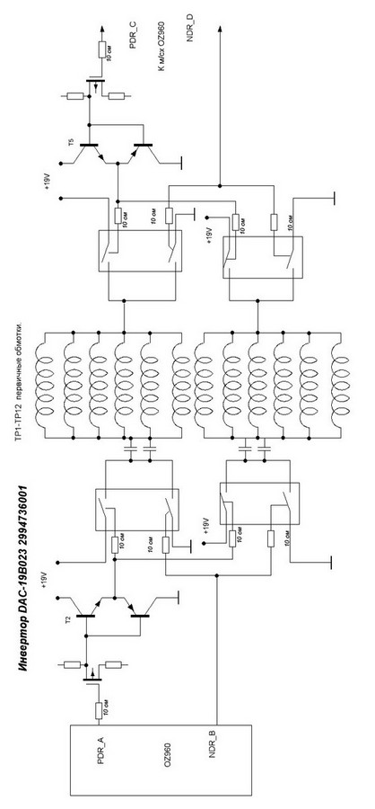

На рисунке один из четырех каналов.
12 ламп (меня поправили улыбка ) разделены на 2 секции. Соответственно в каждой секции по 6 ИТ и 6 ламп. Выгорели по очереди сборки, которые относятся к разным (!) секциям ламп , но имеющие общий сигнал управления по положительной полуволне.Так что предолжение насчет резисторов.в цепи затвора .порадовало, но не прокатило. Посмотрю осциллографом, может выявится разница.
А вот осциллограммы. Везде одинаковые. Насчет фазы не скажу, конечно.

После установки очередной (всего 3 заменил) сборки инвертор запустился...
Однако, после полной сборки ТВ стал уходить в защиту 1 сек.
В итоге опять сгорел пред по +19в.
Пропаял цепи управления ключами тех сборок, которые горят, (в том числе и 10 Ом )
Полет (в сборе) пока нормальный. На стук молотком, инвертор не реагирует. Ждемс...
Предполагаю, что из за мех.деформаций возникала ситуация, когда ключи (U2 U4) устанавливались в открытое состояние.
А так как цепь управления общая, тот достаточно одой таблэтки.. улыбка
Аккуратнее срисовал схему.
