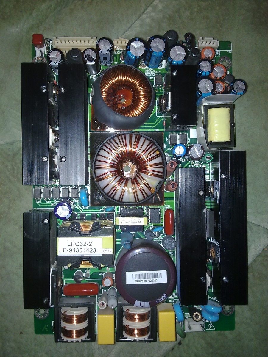

Glider
LCD - телевизор
Model: 93 20V300PR
Основная PCB: PE0312-A1
Тюнер: TAEA-G055D на м/с LGT04-1 78K
При просмотре TV совсем нет звука, также нет и на аудиовыходе.
С входов звук воспроизводится нормально.
Просмотрел плату, подергал пайки, походил осцилографом - так и не нашел куда звук делся.
Перерыл весь интернет - документации ни на телек, ни на тюнер, ни на микробу не нашел - подсобите, пожалуйста.
Может кто знает, хотябы на какой ноге этого тюнера - звучек?
а может, что и программно можно?
Тюнер - [img] http://files.mail.ru/3SPRCT [/img]
PCB - [img] http://files.mail.ru/DLMHHX [/img]
Телек - [img] http://files.mail.ru/2ZHLRL [/img] |

Тюнер то причём?Радиоканал рядом собран.В меню систему звука переключать не пробовал? |

Простите, что исчез - не до этого было.
Спасибо за внимание, но телек так и молчит.
Переключение типа системы звука - ни как не влияет.
Обычно шипение хоть какое-то слышно - тут идеальная тишина.
Мы пока начали его использовать как монитор (800х600), пришлось для этого кабель VGA на DVI выменять у соседа
В плату больше не лазил (винтов и шурупов там штук 25), подсобите советом, если не влом.

микруха на звуке какая? Не TPA2008d2? |
solderman
Аналогичная проблема, в аналогичном телевизоре. А также, при переключении систем звука звук пробивается на системе L, D/K тишина, даже фона нет. |

solderman
Иван Зенин писал: | solderman, не надо влазить в брошенную старую тему. Создай свою. | Зачем плодить кучу тем с одинаковыми устройствами и поломками, ИМХО как то не конструктивно.
К тому же вопрос решен. 24с32 была выпаяная, заполнена единицами и запаяна после, автонастройки и выбора системы звука d/k звук появился, однако после выключения и включения снова пропал. замена 24с32 на новую решила вопрос. vebs помажь медком свой мозг, мозгу медок как раз нужен. |
