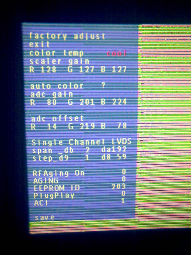

Шасси TPS1.0E LA1С.Состав:Проц mst96885ld-lf
Звук STA333BW
Eeprom 24c32wp.С БП приходит 15V,затем три штуки AIC1596 формируют 12V,5V и 3,3V.На стабилизаторах U7103 и U7104 присутсвуют 1,8V и 3,3V.На экране картинка в виде цветных горизонтальных полос - фото1.При включении меню картинка нормальная -фото 2.В режим сервиса с помощью кода 062596i не входит.При наборе кода 123654 показывает картинку на фото 3.Если при включенном пользовательском меню набрать код 062596,Внизу меню появляется дополнительное подменю F3 EU 2. 03 - фото 4.При входе в это подменю появляется картинка - фото 5.При включении настройки на канал-ничего не находит. Подкидывал чистую 24C32WP-всё тоже самое.Ткните носом куда рыть дальше.

Vitax, вроде как с кварцем по аналоговой части что-то не так.

Кварц нашёл только один рядом с процем.Завтра подкину его.
Vitax
Сообщения: 119
Сообщение #4 от 23/01/2012 18:28 цитата
Сегодня подкидывал кварц,ничего не изменилось.Впрочем,этого я и ожидал,т.к. кварц один и если б он был неисправен,проц неработал бы.

Уважаемый.у меня точно такая же неисправность.Хотелось бы поинтересоваться чем у вас закончилось дело?
Vitax
Сообщения: 119
Сообщение #6 от 11/02/2012 18:30 цитата
KNH писал:
Ничем не закончилось.Отставил в сторону,что делать не знаю.Пришёл к выводу,что это проц виноват.Если у вас что то сдвинется,сообщите пожалуйста.

Vitax, я тут нашел материалец так что в этом случае типовуха замена проца MST96885LD-LF или материнки!
