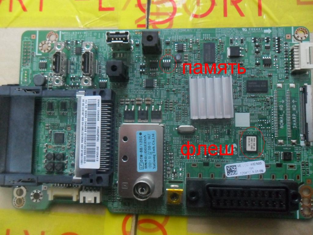

SAMSUNG LE40D403F7WX
МАтрица LTF400HM05
Мать BN94-04845K
Б/П BN44-00469B
Память 24с256
Флэш VE4-500 2A 1007 2 1001 04.01.B5

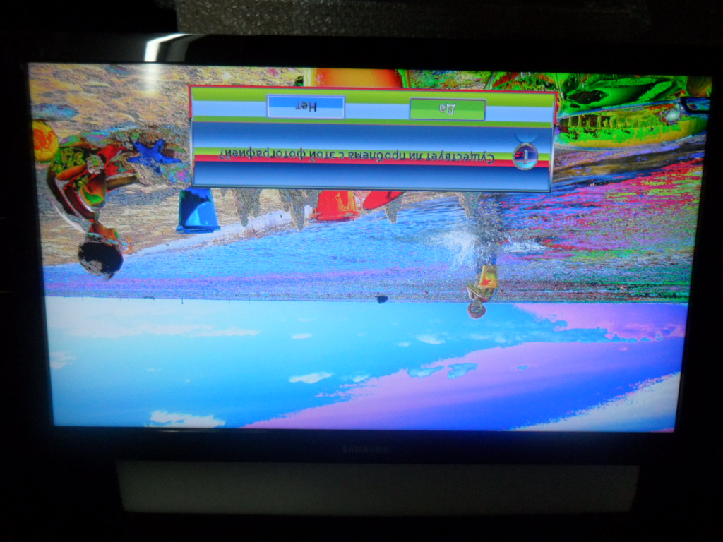

Принесли сей аппарат после неудачной попытки заставить его читать видео с флэшки. Изображение вверх ногами, цвета неправильные (как будто не тот LVDS). Вхожу в сервисное меню входит но не даёт в нём что-то изменить как будто заблокирован. Ставлю чистую 24с256 вхожу в сервис выставляю опции всё ок телик работает отлично за исключением одного минуса в сервисе он опять блокируется и не даёт ничего регулировать. На другую модель нашёл сброс 24с256 при включённом телеке, на этот не могу. МОЖЕТ КТО ПОДСКАЖЕТ КАК СБРОСИТЬ НАСТРОЙКИ СЕРВИСНОГО МЕНЮ НЕ ВХОДЯ В СЕРВИС. Это уже не первый заяц с похожей проблемой и думаю не последний. Заранее благодарен. Если не туда накалякал тему вы уж не серчайте..........

Да ещё забыл на мамке есть кнопка сброса. Он шьётся с USB флэшки. Во флэш зашита последняя версия прошивки новой нету. А как переделать старую чтобы он подумал что она более новая и сам зашил не знаю. Флэш у него BGA.

Что за кнопка сброса?Если шьется через USB ,то кто мешает сделать апгрейд любой прошивкой какая есть?Т.е. обновить(даже действующую).

Каким образам обновить действующую. Он прошивает сам себя если ему указываешь на флэшку. Но есть проблема он шьётся только более свежей прошивкой, а вот с ней то и проблема. А кнопка сброса на мамке, эффект от этой кнопки примерно такой-же как кнопка сброса на системнике, телик выключается и включается снова. Есть у меня ещё самсунговый джиг, вот только как им пользоваться никак не разберусь.
Инфу на него не нашёл. У самсунга есть тренинг мануал, но судя по нему нужен файл с прошивкой с расширением бин, а вот где его взять самсунг умалчивает или я не могу найти. С рабочего слить не получается.

Хочешь сказать что пробовал текущей версией?Обычно и старая прокатывает.Если не опознает текущую-глюк текущей(или самой м\с).Проц не опознал или не сумел отодрать радиатор?

Я и на других моделях пробавал той же версией прошивки не шьётся. Или может я чё путаю, завтро на работе попробую. А што даст название проца, завтро тоже посмотрю отпишусь. Можно поменять мать, но цена у неё 100$ это как то не спортивно. неодобрение Уже на подходе пегас-2 может он поможет?

Похоже так.Хотел тебе скинуть ссылку на monitor,но при проверке посылает почти что нах...И что даст pegas-2?Название проца даст возможность в поиске по темам (и на др. форумах).

Pegas-2 Вроде как шьёт не выпаевая с платы через собственный проц хотя может я не до конца понял. Ещё хотелось бы понять как он определяет версию прошивки. И очень хотелось бы разобраться с самсунговской джигой а то лежит уже пол года прибыли --------0,000000001, а денег за неё пришлось отвалить равнодушие

На мониторе есть ветка:"Способы обновления ПО. Схемы, ссылки, обсуждения." Полезно будет почитать,особенно в твоей ситуации.
