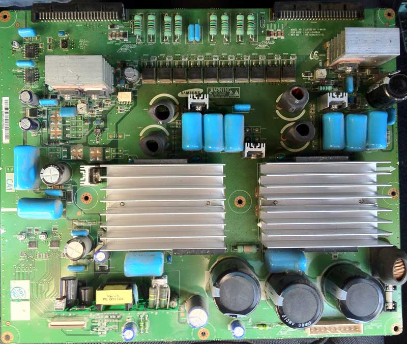

Доброго времени суток всем!
Шасси - LC4.9E AA ,
Y SUS - LJ41-04084A ,
Панель - BN96-14591A S50HW-YD02 ,
(Больше информации предоставить не могу, ТВ у клиента дома.)
Имеется сабж с незажигающейся панелью. В блоке питания были обнаружены и заменены 4 вздувшихся кондёра 470uF/35v. (все напряжения согласно таблице).
На плате Y-main - 5 закороченых зенеровских диодов - ZD5004, ZD5018, ZD5019, ZD5021, ZD5022. Я так понимаю, что схему игрека достать нереально, может кто поможет опознать вышеперечисленные диоды? Заранее благодарю.
  Y-Main.jpg  88.29 КБ  Скачано: 857 раз(а)
iDefa
Сообщение #2 от 19/06/2012 12:02 цитата
Отчитываюсь (может кому-то пригодится?):
ZD5004 - маркировка 1N5632B - 20v/1.5w , поставлен, что было под рукой 1N4748 - 22v/1w.,
ZD5018, ZD5019, ZD5021, ZD5022 были переставлены с донорской платы, но согласно цветовой кодировке - 36 вольт .
Вобщем-то как и ожидалось, заменой диодов проблема не решилась. Позле замены двух STK795-519D и всё заработало. Спасибо за внимание!
