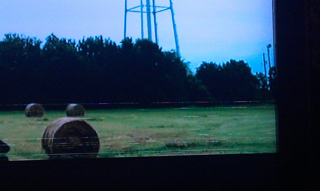

SAMSUNG LE37A656A1F горизонтальные динамичные полосы на изо.
avanec
Сообщения: 12
Сообщение #1 от 15/08/2012 21:50 цитата
Здравствуйте,впервые обращаюсь за помощю,опыт ремонта жк панелей невелик.Суть проблемы:на изображении в нижней части мельтишат тонкие полоски,если информации на экране нет полоса одна строго на одном и том-же месте,если сюжет яркий полос много и они динамичны.Основной состав тв:Main BN41-00974B.процессор SEMT01.DNIe 0817-CMSL.TPA1991A-822GA. VGA- SDP32. процессор-D61211GM.тюнер-BN40-00120A.звук- MT8291E+NTP3100.память SDRAM --2 штуки BGA-K4T56163QI-ZCF7. память SGRAM-HYB25DC256163CE-4-одна.16битные драйвера-LVC16244A,LVC244A. HDMI/DVI TMDS3651.Матрица-T370HW02/.Между Main и тиконом модуль 100гц-BN41-00944A на стикере-BN94-01866A-его я невскрывал.Почитав похожие темы-прожарил обе K4T56163QI-ZCF7 станцией на 400 градусах около минуты -полторы предварительно капнув под них канифоли.Остудил-включил изменений ноль.Если греть "находу" посередине в низу кратковременно появляется прямоугольник заполненный суперными шумами и аппарат уходит в д.р.Да первое что проверил-питания-от источника и на всех DC/DC преобразователях пульсаций нет напряжения в норме. Подтолкните пожалуйста в нужном направлении,заменить какую-то из RAMов или прожарить по жестокому? ну или я совсем не там рою.

Сообщение #2 от 16/08/2012 05:47 цитата
меняй матрас
avanec
Сообщения: 12
Сообщение #3 от 16/08/2012 10:25 цитата
m.ix писал:
меняй матрас
Это однозначно и без вариантов?Если загнать в автоном ?

Сообщение #5 от 17/08/2012 06:21 цитата
Инфой по твоей трабле, весь инет забит. Если бы разобрался в принципе работы, то вопроса и не задал бы. Но раз хочешь по легкому, без прикладывания мозга, то конечно RAM менять нужно подшучивать, дразнить
Если хочешь убедиться, что не матрас, подключи его, как монитор к ПК, и выставь другое разрешение. Полосы сбегут. смех И подумай хорошо.- ПОЧЕМУ!?
